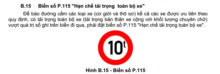

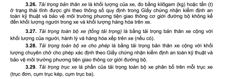

Vậy thì thí dụ xe Em nặng 3 tấn .Trong giấy cho chở 2 tấn mà Bảng cấm 2.5 tấn thì sao các Bác chạy vô luôn không . Luật càng đặt , càng rối
Đúng rồi anh Ngọt.TỨC là cấm tải trọng cho phép(ko tính cân nặng xác xe) hả anh ntt61 ?!
Cần phân biệt rõ các loại định nghĩa và các biển báo có liên quan đến xe tải và tải trọng.
QC 41/2016 khá rõ ràng.

4. Biển P.115 là biển cấm tất cả các loại xe kể cả xe thộ sơ, xe ưu tiên có tải trọng toàn bộ xe = tải trọng bản thân xe + KLCC > số ghi trên biển.( cái này thường trước mấy cây cầu để tránh sập cầu)

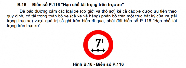

5. Biển P.116 là biển cấm tất cả các loại xe kể cả xe thộ sơ, xe ưu tiên có tải trọng toàn bộ xe phân bổ trên 1 trục xe > số ghi trên biển.
