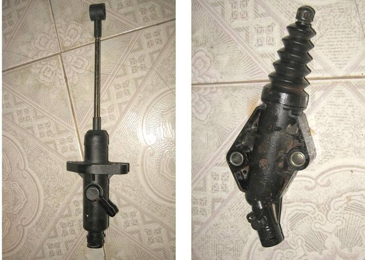

Xe em Albea chạy được 20.000km. Đi đường Sài Gòn bị kẹt xe lâu khoảng 30p trở lên là chân côn bị nặng, nếu cố chạy chân côn bị kẹt luôn, nghỉ khoảng 20p thì chân côn lại nhẹ. Nhưng đi đường xa trên 200km, đạp ga vọt và côn nhẹ lắm. Em có ghé Mekong An Dương Vương kiểm tra, ở đó họ thay những thứ sau và đã hết bệnh :
Clutch Pump (Heo cái ly hợp) : 769.000đ
Clutch cylinder slave (Heo con ly hợp) : 850.000đ

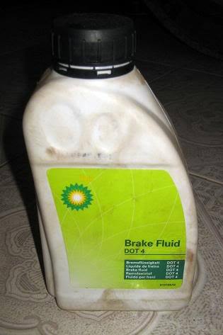

Nguyên nhân do xe thiếu dầu thắng (Brake Fluid dot3) : 50.000đ lọ
Công : 84.000 x 3 = 252.000đ
Các bác kiểm tra dầu thắng (dầu thắng và dầu chân côn chung nhau) nếu thiếu thì châm thêm đừng để bị như em nha. :(

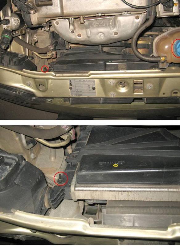

Thay nước làm mát máy :
Ở đó, em thấy anh KT thay nước làm mát cho xe bằng cách rút ống nhỏ phía trên của bình nước phụ, nổ máy cho nước chảy ra ngoài và châm thêm, tới khi nào nước chảy sạch thì thôi, nhưng thấy rất lâu mà không sạch, em có nói cách thay nước cho mấy anh KT ở Mekong nghe thì họ nói cách em quá kỹ luôn :D, nhưng em thấy đơn giản - nhanh và sạch, em post lên để các bác tham khảo nha.
Mua 1 chai Freezetone 3.79l (màu hồng): 75.000đ.
2 chai Aquafina mỗi chai 1.5l : 12.000đ
Đầu tiên mở nắp bình nước làm mát và ốc nhựa (2 vòng tròn đỏ trong hình), lấy vòi nước máy bơm vào bình nước làm mát, đến khi nào thấy nước ở chỗ ốc nhựa chảy ra trong là được. Sau đó đổ 2 chai Aquafina vào bình để làm sạch nước máy, cuối cùng đổ chai Freezetone vào, đến khi thấy nước màu hồng chảy ra từ ốc nhựa (đổ gần hết bình Freezetone) cứ để nước chảy và căn, khi nào nước hồng nằm đúng vạch Max bình nước phụ thì xoáy ốc nhựa lại, bật máy nổ có máy lạnh khoảng 1p - 2p để nước bình nước phụ dâng lên, sau đó đóng nắp bình nước phụ lại. Tất cả công đoạn chỉ khoảng 15p.

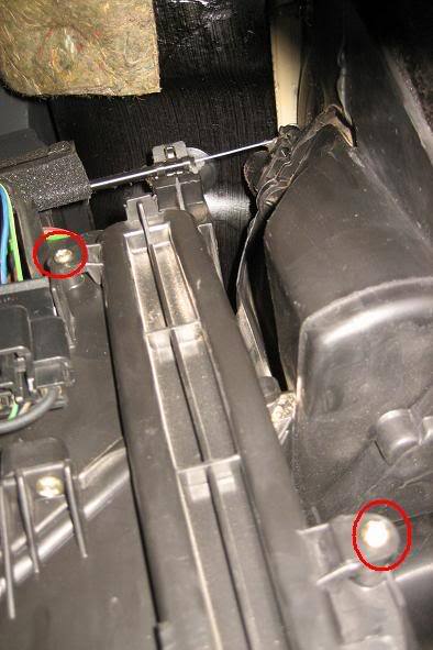

Vệ sinh lọc gió máy lạnh :
Hôm ở đó thấy có 2 bác vào vệ sinh lọc gió thì cả 2 bác đều phải thay lọc gió mới hết hơn 400.000đ 1 cái chưa tính công thay. Lý do anh KT lấy lọc gió ra bị rách. Thấy nó cũng đơn giản nên về em tự vệ sinh lọc gió luôn.
Lọc gió nằm dưới hộp để đồ cạnh ghế lái, nhìn xuống sẽ thấy như hình. Mở 2 con ốc, kéo nhẹ lọc gió kéo đều 2 cạnh trên dưới (tốt nhất kiểm 2 cái nhíp nhỏ để kéo), lấy chổi nhỏ (chổi quét sơn) quét bụi đi, gõ xuống mặt bàn cho bụi rơi ra rồi lấy máy hơi xịt nhẹ lại. Ráp vào. Bật máy lạnh lên để cảm nhận sự khác biệt

Xe bác ruby chạy mới có 2 vạn mà bộ trợ lực côn dầu đã teo rồi à.
Mà 2 cái củ bác mang về ấy có cách nào kiểm tra là nó đã hỏng rồi không
Xe em mới chạy 2 vạn nhưng đời cuối 2004. Em nghĩ nó chỉ hư 1 trong 2 hoặc do thiếu dầu thôi, vì lúc kiểm tra thấy dầu xuống dưới vạch min. Bác thợ giải thích cái này ko ảnh hưởng đến máy, do vô thành phố kẹt xe phải đạp côn liên tục nên dầu không hồi về kịp dẫn đến kẹt côn. Lúc tháo 2 cái đó ra thấy bác thợ đem vô kho cất đi luôn rồi đem cái mới ra. Đợi thanh toán tiền xong em phải xin lại để về báo cáo lại với vợ em mới lấy lại được đó.

Cách thay nước làm mát máy của bác Rubyanh hay quá, cám ơn bác nhiều.

Công nhận là phải thay thế mới chuẩn, nhiều khi thợ lười nên thay ko đúng quy trình . Hơn nữa anh em mình hay đơn giản tạo lười thêm cho thợ .

Em tìm đường đi của nước làm mát (phải đi qua máy và két nước), mãi mới thấy con ốc nhựa đầu cuối của két nước
(Catalog của xe chẳng thấy nó gì cả).
Xịt nước máy rửa mới thấy nước cũ nó bẩn, nhưng vài phút là nước trong ngay, trong khi bác thợ để máy nổ gần 30p vừa hứng vừa châm mà nước vẫn còn đục :D. Ra gara có nơi còn cho axit loãng vào xúc mới ghê
