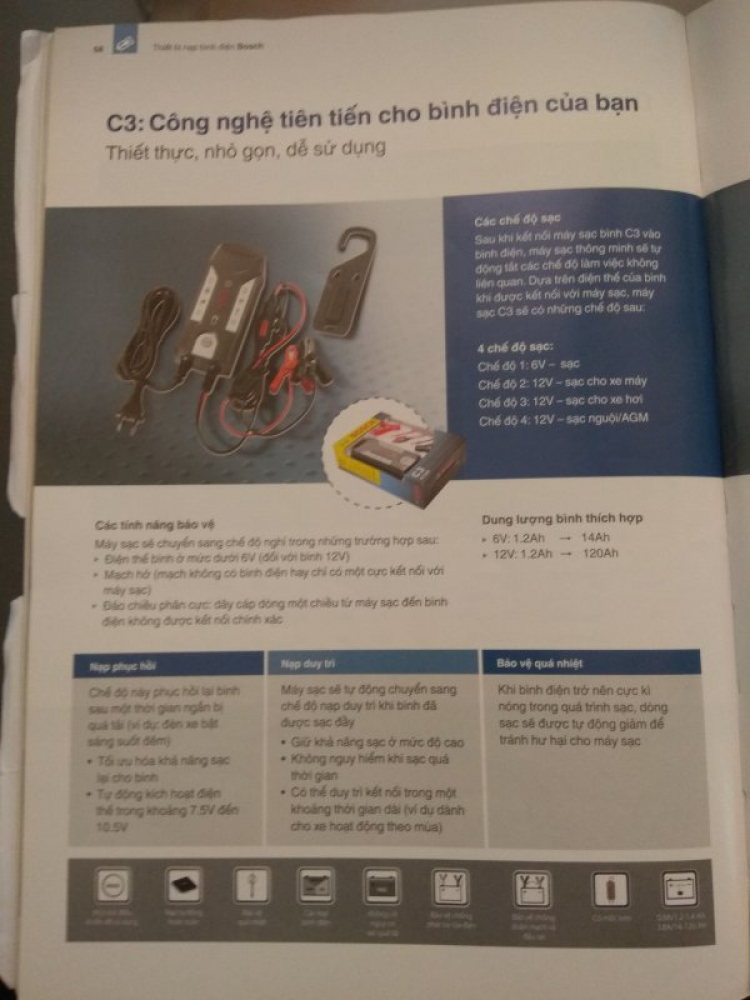

Các bác cho em hỏi luôn, nếu sạc ắc quy, mà ko cần tháo bình ra, như xe máy, có được ko vậy?
Em muốn mua bộ nạp điện cho ắc quy ôtô, mong các bác tư vấn loại nào tốt?
Chỗ em xa gara, cho nên mua về, để sạc cho anh em hội lái xe dịch vụ cùng, cho tiện
Em thấy hình như là được. Bác hỏi xem trên bác có đại lý Bosch k, nếu có thì bảo họ bán có con C3 của Bosch, hàng chính hãng made in China bảo hành 12 tháng, con này sạc ok vì khách e mua rất nhiều. Bên e chỉ bán sỉ thôi.

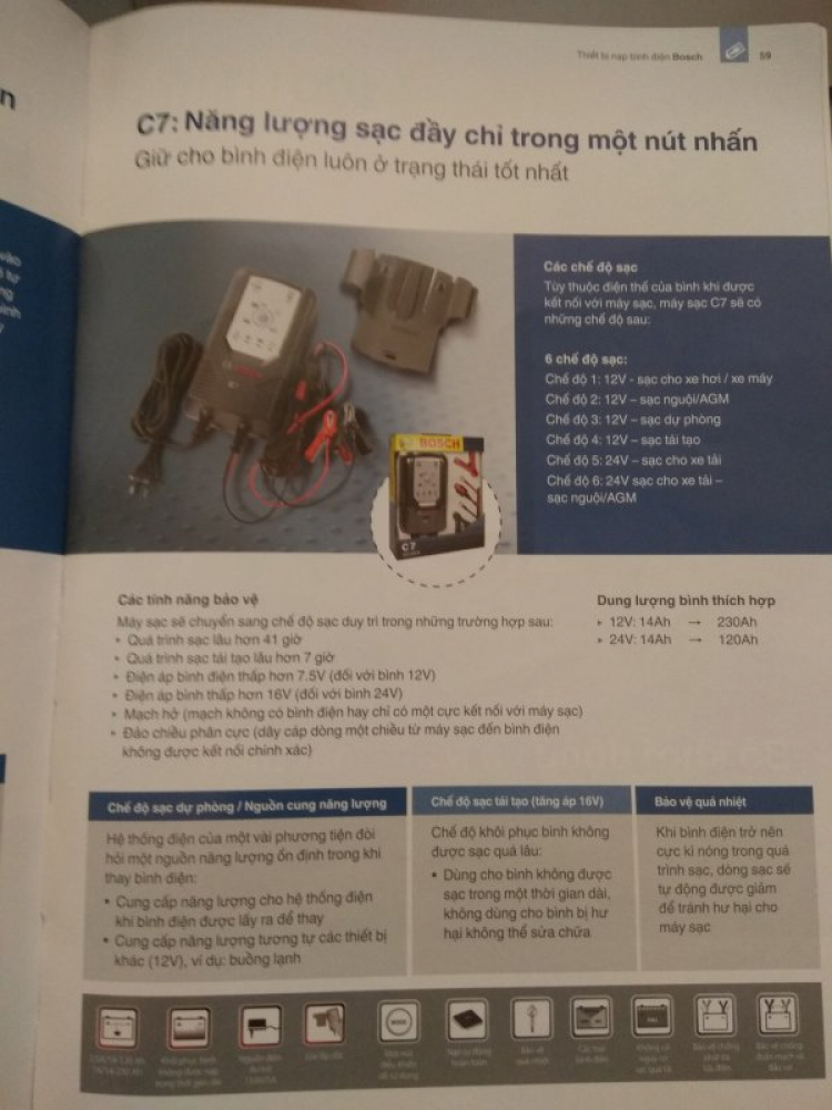

Ý. Em thấy bác định mua về để sạc cho cả hội hả. Ặc cả hội thì mua con C7 nha. Con C3 này sạc k nhanh bằng con C7, C7 sạc nhanh hơn và sạc luôn bình 24V nữa. Nếu sạc cả hội e khuyên bác chơi con C7, giá lẻ đề xuất 3tr :D. Thôi mua 2 con C3 thấy hợp lý hơn haha.
