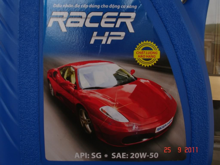

Các bác có kinh nghiệm cho em hỏi 1 việc:
Từ trước đến giờ em toàn thay dầu máy trong hãng, em để ý họ thường thay cho em loại 15W40, tên dầu là gì em cũng chẳng nhớ nữa! Vừa rồi, em "nhặt" được 2 thùng dầu máy loại 20W50!

Nhờ các bác có kinh nghiệm tư vấn giúp em xem dùng loại dầu này cho Everest và Ranger có được không nhé! Tiện thể cho em hỏi luôn về ưu, nhược điểm của 2 loại này so với dầu 15W40! Em đang lăn tăn thấy trên vỏ hộp dầu ghi "Dùng cho động cơ xăng", không biết dùng cho động cơ dầu Diezel có được không nhể!!!!

Em xin cảm ơn các bác!
Ảnh của chai dầu thứ nhất!

Cái này em nghĩ k được đâu!
Vì nó có thông số khác nhau.
Trước em đi 2b thấy bảo nếu đổ cái Sale 40 thay cho 30 là còn gây ra hại cho động cơ.
Voi 4b chắc cũng vậy!

thay vô tư bác ơi,máy dầu thay loại 15w40 cf-4 là tốt nhất
