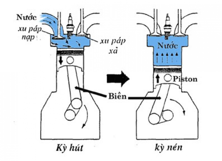

Mô phỏng quá trình nước bị hút vào động cơ và bị nén

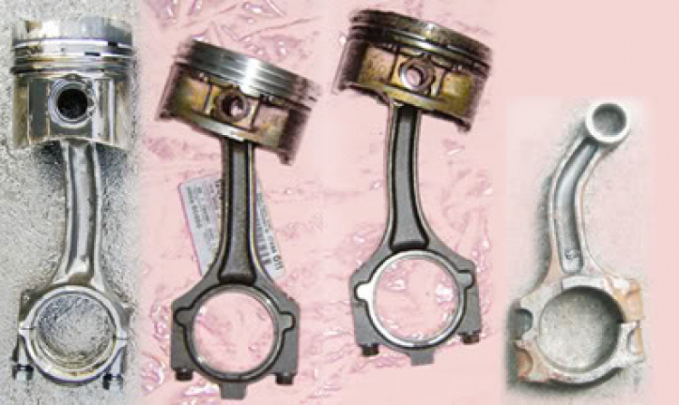

Nếu mức nước cao sẽ bị hút vào đường hút gió ( khí nạp) của máy và làm máy hỏng, nhẹ thì cong biên, nặng thì hỏng trục cơ, vỡ block máy. Đây chính là hiện tượng thuỷ kích, khi máy vận hành bình thường, các piston đang lao lên ép hỗn hợp khí nạp với tốc độ khoảng 1000 vòng/phút, do hỗn hợp khí nạp đã bị nước chiếm chỗ và vì nước không chịu nén nên chính lực ép này đã tạo phản lực làm biến dạng cong các tay biên và piston, khi tay biên cong quá sẽ bị gẫy, đoạn gẫy này sẽ chọc thủng thành động cơ phá huỷ máy xe của bạn.
Chiếc biên thứ 2 còn tương đối thẳng, trong khi 3 chiếc còn lại đã bị nước làm cong, chiếc thứ 4 đã sắp gãy.
