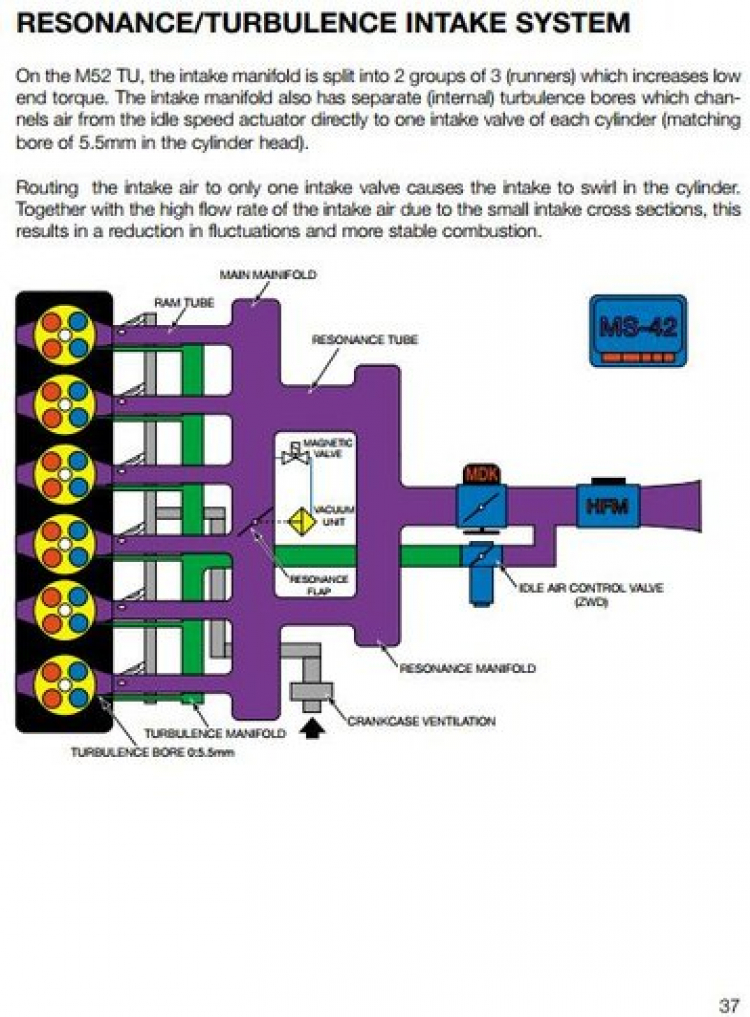

Cubi quăng cái DISA lên mà k nói công dụng cũng thiếu sót, nhiều anh em k biết nên k chú trọng. Thằng BMW nổi tiếng có sức kéo (torque) cao ở vòng tua thấp cũng một phần là nhờ chú DISA này. Xe nào đêpa íu íu thì thử mượn DISA xe khác test thử nha (325i thì cứ hỏi mượn anh Mèo) :)
Cắt sách vở ra quăng lên để góp vui nè:
Cách test và Bảo dưởng Disa valve .
