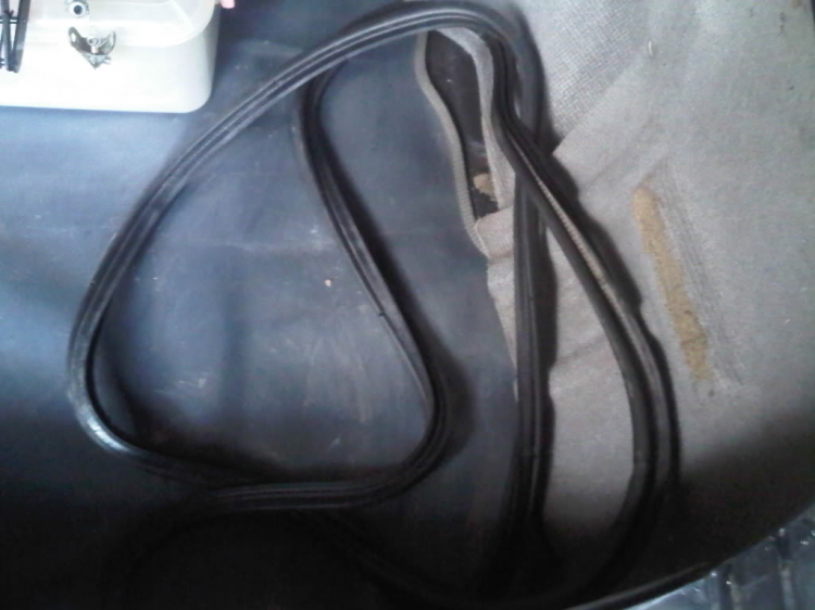

Tháo cọng ron ra

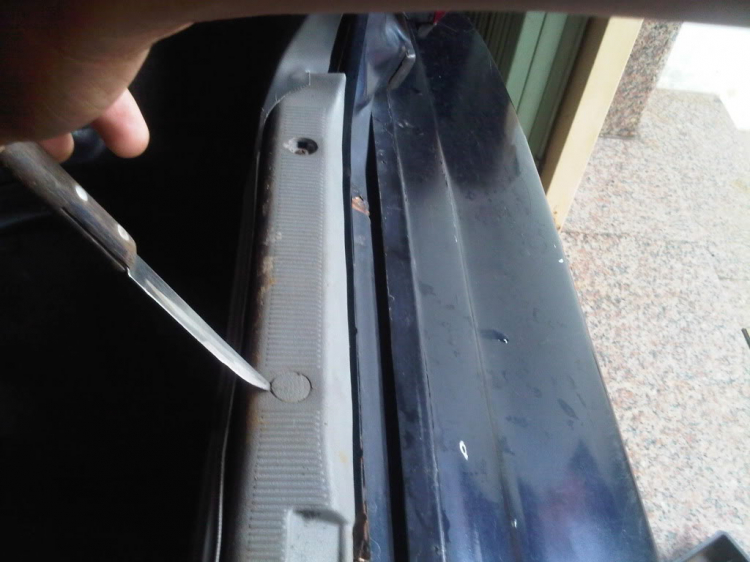

Tiện tay tháo luôn cái ốp nhựa cốp luôn, lấy mũi dao bật cái nắp chụp lên rồi dùng vít pake tháo ốc vít ra (tổng cộng 4 con vít)

lấy cái tua vít dẹp cạy ra đi lấy con dao làm thấy ghê quá coi chừng đứt tay là không làm được đó nha

Vệ sinh xong bắt đầu gắn ron vào, ron cóp sau zin là nguyên sợi liền, ron lô mua theo m thí sẽ bị đứt. Con xlc trước dính phải 1 cọng ron m, em phải lùng mua 1 sợi zin cho nó.
Ron cóp sau của Camry và Corolla đều có kích thứoc giống nhau nhưng đúng ron của Camry phải lớn hơn, ron nào bắt vào xe cũng được. 1 cọng ron zin của Camry có gía 400k, ron Corolla khoảng 180k.
Gắn ron cũng phải đúng, trên sợi ron có 2 bề khác nhau, bề có lá mía dài sẽ quay ra ngoài, bề lá mía ngắn sẽ nằm quay vào trong cóp
Bề này có lá mía dài sẽ quay ra ngoài
Hehe, cũng có tìm cái tua vít nhưng ko thấy đâu, tiện lấy mũi dao luôn bác Phương ơi,...
