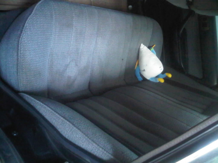

Xử lý dàn ghế ngoài sau trước. Tháo tấm ghế nằm ra rất dễ
Một phát xong ngay

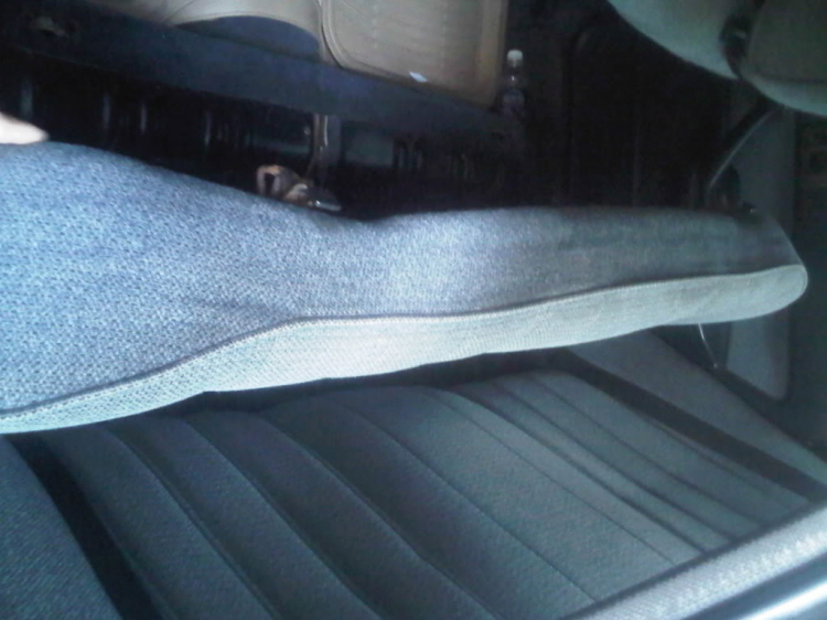

Một phát xong ngay
Tấm nệm nằm chỉ cần nắm cái gài sắt bên dưới kéo ra là lôi ghế lên được, làm tương tự cho bên kia

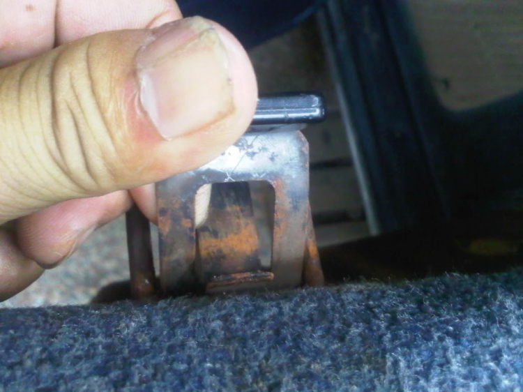

Cái pad gài như thế này
Cái pad đó được gài xuống 1 cái lỗ dưới sàn xe, chỉ cần nắm kéo miếng sắt có bọc nhựa đen theo chiều từ sau xe ra trước, vừa kéo vừa dỡ nệm lên
