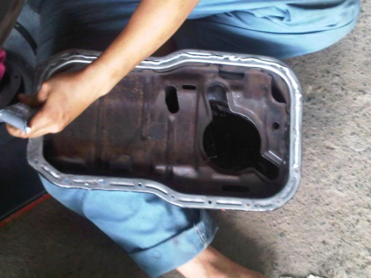

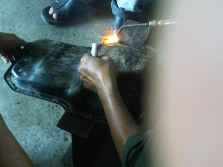

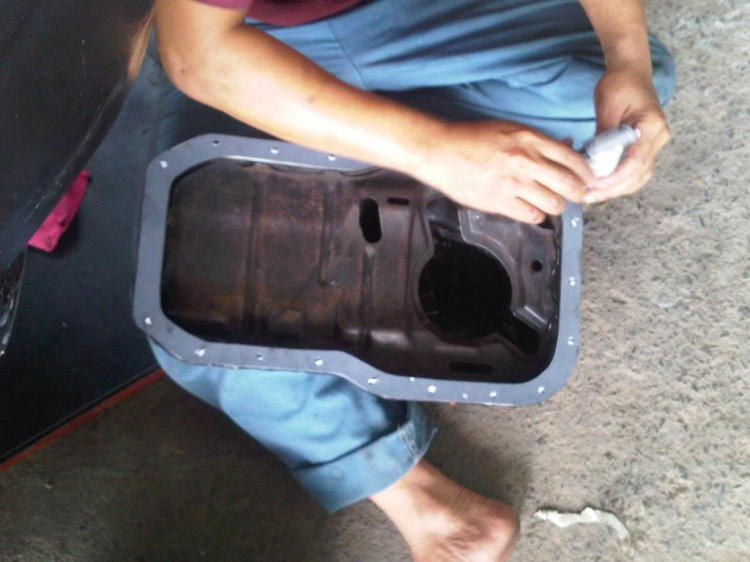

Hôm nay em đem xe đi kiểm tra và khắc phục cái vụ xì nhớt máy làm em rất khó chịu, sau khi nâng gầm và kiểm tra sơ bộ thì phải thay ron chảo dầu (carte), sau khi hạ catte xuống thì thợ đem đi hàn lại vài chổ được cho là nhớt có thể thấm và rỉ:

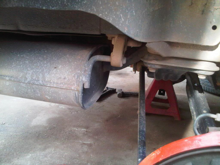

Khung gầm còn rất đẹp:

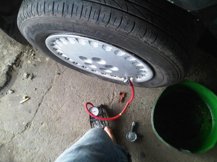

Trong lúc chờ thợ làm em tranh thủ lấy bơm chân ra đạp hết 4 bánh bị yếu hơi, từ 1.5 kg/cm2 lên 2.2 kg/cm2 mà mỗi bánh em đạp tới 600 cái mới đủ áp, về tối khỏi đi tập thể dục luôn...
