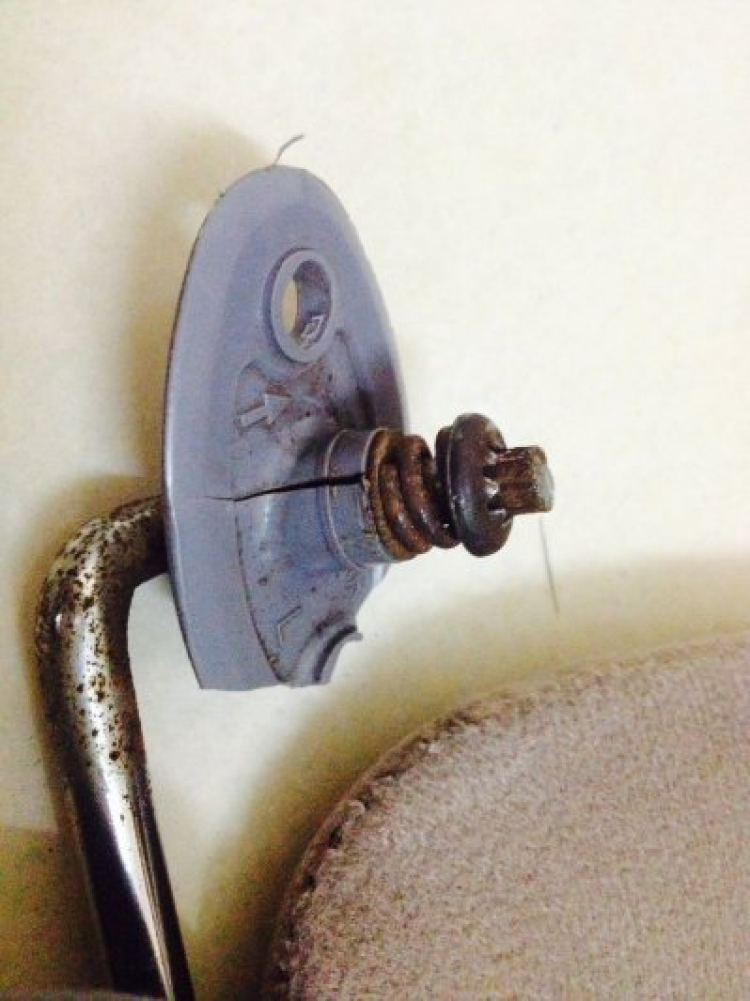

Oh, nó khác màu cái hiện có, để nhờ bác Long săn cặp đồng màu lun, thank Bác Thư!Cái chốt này có thể tháo rời đượcView attachment 421606 View attachment 421607
