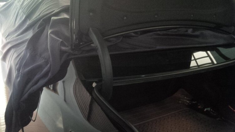

Mấy bác ơi xe em 3.5q cũ không có miếng che 2 thanh chống cốp nhìn trơ trọi quá
Xe 2.0 mới có, có bác nào gắn cho em nó chưa....em tính mua gắn mà sợ không vừa
