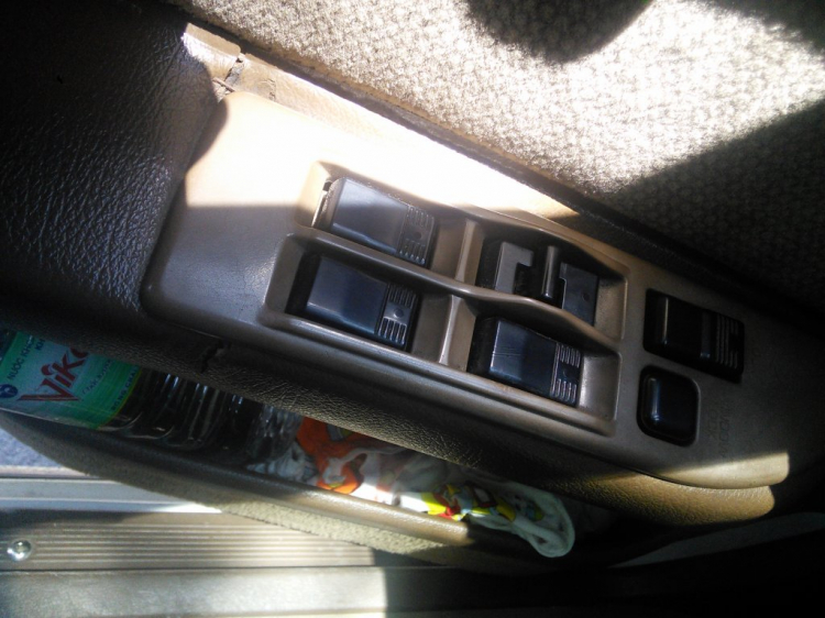

Sao mềnh lại khác nhè nhẹ nhỉQuyết định gắn lại cái công tắc chính bên cửa tài để đi chơi cuối tuần cái đã! Mọi chức năng đã ok, chỉ còn chờ ngày thay cái bộ đk cửa tài!

Kkk, mình thtif bên phụ xuống được mà éo chịu lên! Tí xịt cho chút RB coi seo!của em nghi do công tắc ạ, bên tài bấm xuống kính bên phụ được nhưng không bấm lên được. Còn công tắc bên phụ cho kính lên được nhưng không xuống kính được, nó chéo ngeo vậy ạ
