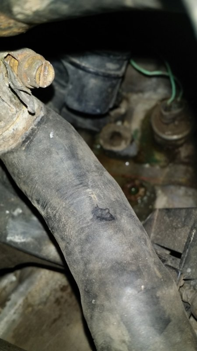

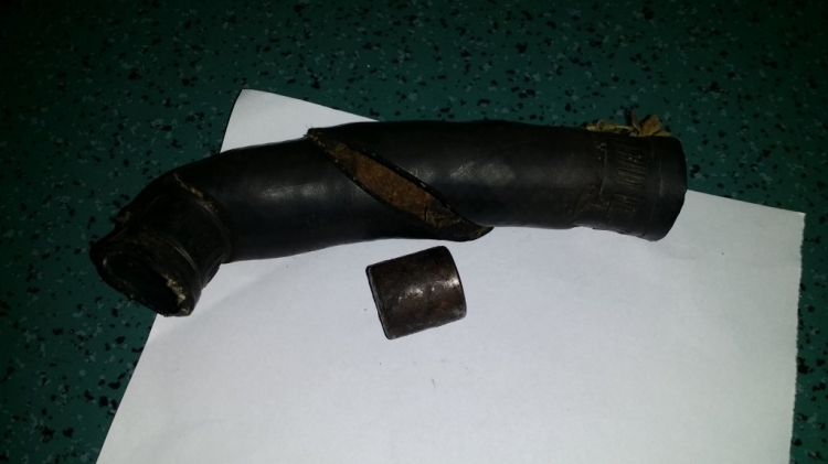

bác kiểm tra lại đường ống này, xe em lúc trước cũng bị. kiểm tra lại nó nhận cục sắt vào. còn xe bác nó bịt chỗ nào em hem biết.vì xe bác đời cao. hic

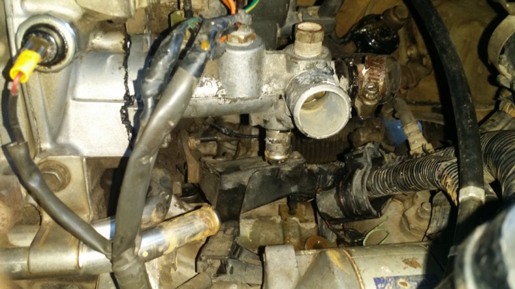

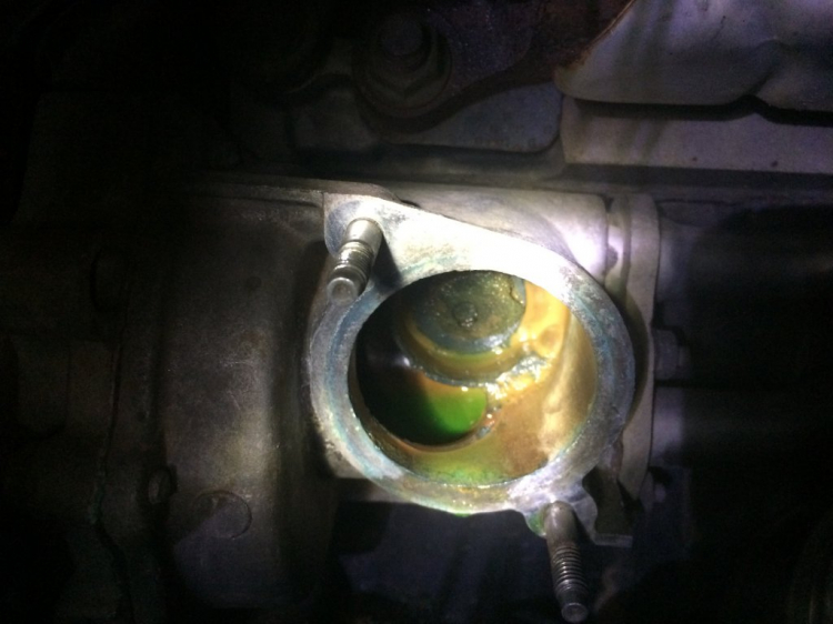

ống đó ngay chỗ nào vậy anh, em không hình dung rabác kiểm tra lại đường ống này, xe em lúc trước cũng bị. kiểm tra lại nó nhận cục sắt vào. còn xe bác nó bịt chỗ nào em hem biết.vì xe bác đời cao. hicView attachment 618479 View attachment 618480
có 2 ổng nước từ dưới bơm nước lên. 1 cái đi thẳng do cabin, 1 cái dô co nước.ống đó ngay chỗ nào vậy anh, em không hình dung ra![]()
đây nè, còn xe bác kết cấu sao em hem biết.ống đó ngay chỗ nào vậy anh, em không hình dung ra![]()

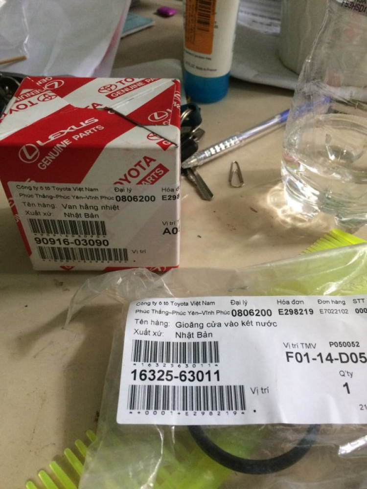

Để vài hôm tay nhớt rùi e chụp nhá, nhờ các tìm giúp!Cho hình minh họa để e kím con xịn lai
