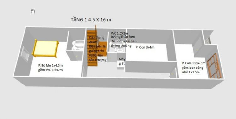

Mọi người ném đá giúp em với đang phân vân 3 việc:
- Có nên làm cầu ngăn cách nhà khách và bếp ăn bằng cầu thang.
- Có nên lấy cầu thang lên sân thượng vừa làm giếng trời vừa làm cửa.
-Phần lấy ánh sáng từ mặt sau như hình sơ bộ của em ở tầng trệt, nếu không có thì có tầng trệt có đủ sáng và thiếu thông thoáng không.
Cảm ơn mọi người

Nói nhanh cho nó lẹ
-Bố cục thang lủng củng bác. Tốt nhất cứ chử U. Chưa hiểu thang trệt bác choải ra hướng cửa làm gì để chổ depart còn chút xíu. Chưa nói tới chuyện tính kh kỹ thì lên tới bậc 1o thì đầu đụng đà sàn.
-Chì láy sáng gió tốt khi bác chịu khó chừa đất làm giếng trời và chừa sân sau. Hiện phònfg ngủ giữa và vs coi như bác bị bế tắc.
Nhà ống bố trí 3 phòng mà ko giếng trời thì ngộp lắm, còn toilet cầu thang đặt trên bếp nữa, nói chung chạ được, để kím coi chôm cái nào na ná cho bác xem
Zậy thì cảm ơn anh rất nhiều rồi. Em còn đang lăn tăn lắm nên chỉ vẻ theo sở thik thôi. Tiền ít mà muốn xây nhiều phòng rồi lại thông gió nhiều ánh sáng nữa...đau cái đầu....Nhà ống bố trí 3 phòng mà ko giếng trời thì ngộp lắm, còn toilet cầu thang đặt trên bếp nữa, nói chung chạ được, để kím coi chôm cái nào na ná cho bác xem
