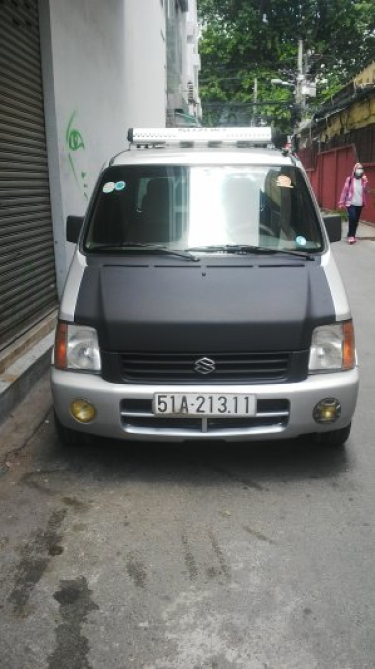

Chiều còn hơn vợ cả. Phụ tùng thì bác sỹ Phuoc84. Spa toàn thân thêm cái mũi U-Line. Ngầu hơn trái cầu.
Đúng là ngầu thiệtChiều còn hơn vợ cả. Phụ tùng thì bác sỹ Phuoc84. Spa toàn thân thêm cái mũi U-Line. Ngầu hơn trái cầu.
View attachment 258507 View attachment 258508
thẩm mỹ lại em nó rồi hả bác, em nhớ bữa bác đưa cho em cái sạc bình, em nhìn vợ bác mà xót xa, cơ mà bị sao mà móp hông thế, mấy anh xe máy thấy đẹp hun 1 cái àChiều còn hơn vợ cả. Phụ tùng thì bác sỹ Phuoc84. Spa toàn thân thêm cái mũi U-Line. Ngầu hơn trái cầu.
