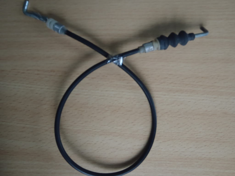

Sẳn đây em muốn nhờ các Bác giúp.
Cái sợi cáp dùng để mở cửa trước bên phụ bị đứt (xe carnival nhé). Trường Hải không có sẳn trong kho, bảo em phải thay cả cụm luôn bộ khóa. Bác nào biết nơi tìm mua cái này giới thiệu giúp em.
Cảnh báo xe KIA CARNIVAL (nói riêng) hoặc KIA (nói chung)
Cảnh báo các Bác luôn: Các cửa khi đi đường xa hay bị hít cứng do máy lạnh bên trong. Khi cầm lãy mở cửa, nghe cái cạch là xô cửa ra mạnh mới mở của được. Chứ đừng nghỉ chưa mở khóa mà cố kéo cái lãy mạnh hơn là đứt cáp như em.
