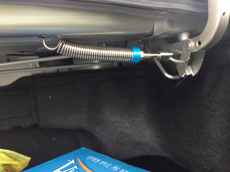

E thấy bác có cái lò xo nâng cốp, e cũng mới ship và gắn thấy hài lòng ạ

nó nâng cốp như thế nào mấy bác?
Do xe không có cây thuỷ lực nên mình mở cốp thì phải dùng tay đẩy cốp lên. Nếu bác gắn cái lò xo thì khi bác mở cốp nó tự bung cốp lên ( cái này thì gắn vô nhìn cho nó pro thôi còn tuỳ mọi người )
Bác có thể vào web: baoha.vn để xem clip ạ
