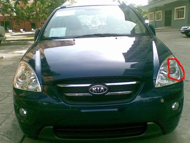

Bác leducthang cho hỏi lắp "chỉ ở những chỗ có bi" nghĩa là thế nào, bác tư vấn cụ thể hơn đi để khi lắp mình còn tư vấn lại cho thợ chứ không có ở trên "Tây ngu..."này mệt lắm, nếu không cẩn thận thì tiền mất tật mang. Bác lắp của trung quốc hay đài loan vậy

Ý bác leducthang chỗ có bi là ở trong cái cục projector xám xám lồi lồi tròn tròn đó bác. Lắp xenon thì chỉ nên lắp 1 bóng trong projector thôi, bóng còn lại nên để nguyên đèn halogen. Nếu bác lắp cả xenon vào chỗ ko có projector thì ánh sáng nó tóe loe hết cả, gây chói mắt người đi ngược chiều.

lắp thay xenon vào trong cái này thôi này bác
