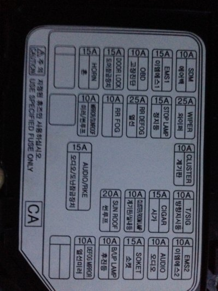

Hệ thống kính của em không hoạt động. Không biết có phải là do cầu chì không? Bác nào am hiểu vụ này chỉ em biết nhé. Sơ đồ cầu chì xe em theo hình, em không biết kiểm tra cái nào

View attachment 239497 Hệ thống kính của em không hoạt động. Không biết có phải là do cầu chì không? Bác nào am hiểu vụ này chỉ em biết nhé. Sơ đồ cầu chì xe em theo hình, em không biết kiểm tra cái nào
vô gara kiểm tra cho chắc bác ơi, có thể do dây điện, ko biết đường mò

Em đã xử lý xong rồi. Hư cục relay máy lạnh, thay cục relay khác, máy lạnh và kính chạy phà phà. Hèn chi mấy bữa nay em thấy máy lạnh của em lúc mát lúc không mà cứ nghĩ do hết gaz. Thks các bác
