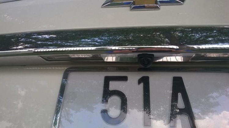

Khoan lỗ gần bảng số để gắn camera de. Hầu như không thể nhận ra được bình thường, trừ khi cuối xuống thấp và cố tình nhìn.

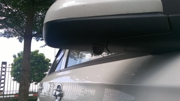

Khoan cái lỗ dưới kính chiếu hậu để gắn camera hông. Sau khi gắn xong thì bác thợ có chỉnh qua chỉnh lại cho góc nhìn phụ hợp với mình, rồi dùng tay ấn nó lên. Nhìn cũng khó nhận ra nếu không để ý kĩ.

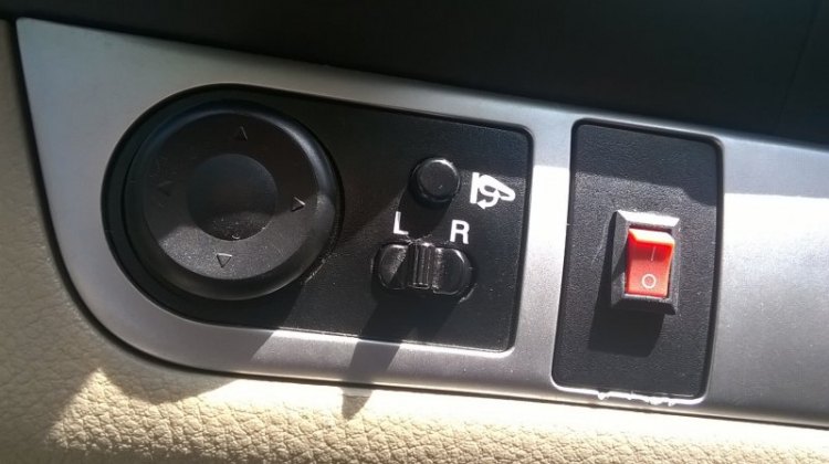

Gắn công tắc vào trong xe, kế bên cái cụm chỉnh kính chiếu hậu. Aveo LTZ của em có sẵn một chỗ trống để gắn luôn, không cần phải khoan taplo. Gắn vào nhìn nhu zin, em không thích lắm cái công tắc, nếu nó đẹp hơn chút sẽ nhìn cool hơn.
