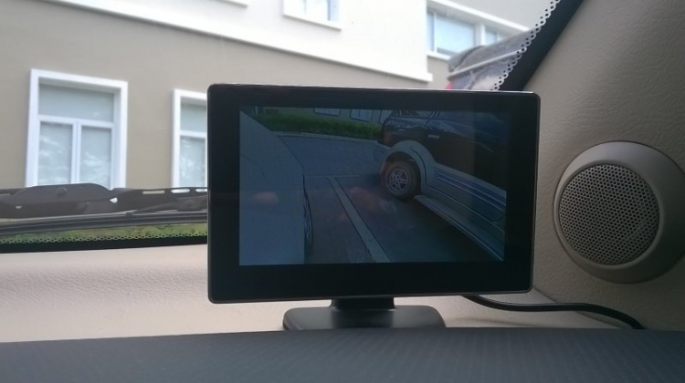

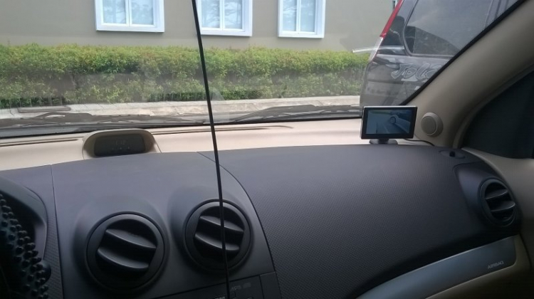

Do xe em đang xài CD theo xe nên không có sẵn màn hình, phải gắn thêm màn hình rời. Ban đầu có tính thay màn hình gương chiếu hậu nhưng gắn không vừa. Giải pháp cuối cùng là gắn màn hình rời. Gắn xong nó như thế này
Nó gắn với một sợi dây nguồn đi từ taplo lên. Nút bật tắt trên xe dùng để kích hoạt Cam hông. Khi sang số R thì nó tự động chuyển sang Camera de.

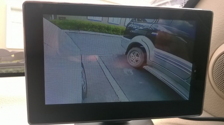

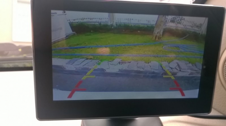

Một số hình ảnh từ Cam hông và cam de
Một số nhận xét của em sau một vài tuần sử dụng:
- Chất lương hình ảnh rất tốt ngay cả vào ban đêm, hình ảnh rất rõ. Em đã thử với điều kiện ánh sáng vừa và ánh sáng yếu. Vẫn OK
- Cam de luôn được ưu tiên. Màn hình sẽ tự chuyển sang tín hiệu từ Cam de ngay khi chuyển số R. Rất dễ sử dụng
- Thấy đi dây tương đối gọn gàng và dễ dàng, thời gian thực hiên khoảng 1-1.5 tiếng
- Buổi trưa chạy thì đôi khi hơi bị chói do nắng quá, em nhìn cái lề đôi khi không rõ lắm, phải nhìn kĩ
- Rất hữu dụng khi thường xuyên phải lưu thông qua những đoạn đường hẹp hoặc có vật cản bên trái. Hẻm vào nhà em nó đang xây dựng, để vật liêu xây dựng đày dưới chân. Nhờ có nó mà em tự tin hơn khi ra vào
- Cập lề tự tin hơn, đa phần không cần phải de để cập lề nữa mà có thể cập thẳng vào lề.
