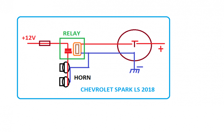

Spark LS 2018 chơi...zỏm quá. Cái relay còi cũng...ăn ra. Nếu muốn lắp thêm còi cho đủ bộ...đực cái ,hoặc đơn thuần là đảm bảo độ bền cho tiếp điểm còi trên vô lăng, thì nên lắp thêm rờ le . Nguyên lý mạch điện đã lắp chạy tốt , đơn giản :

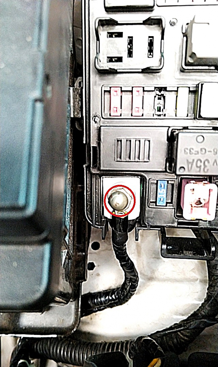

Lấy nguồn cấp cho còi từ hộp cầu chì . Dây + từ vô lăng xuống chỉ dùng cho cuộn dây relay. Đảm bảo bền :
