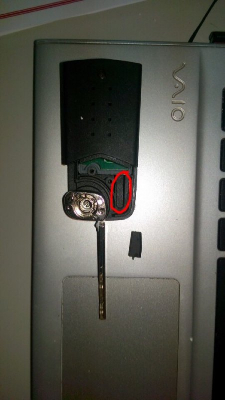

chủ thớt cho e hỏi là nhét con chip đề nổ vào chỗ nào là hợp lý vậy b? e đag để chỗ khe hở sát bên phần xoay của lưỡi chìa nhưng k được. remote thì lập trình được rồi còn chìa thì chưa, xe e còn đủ 2 chìa zin

tí về e chụp hình post cho bác nhé, nó có vị trí để chip gần chân chìa nếu bác chịu khó để ý, bác thêm tí keo 2 mặt vào cho chíp nó cố dịnh nhé
