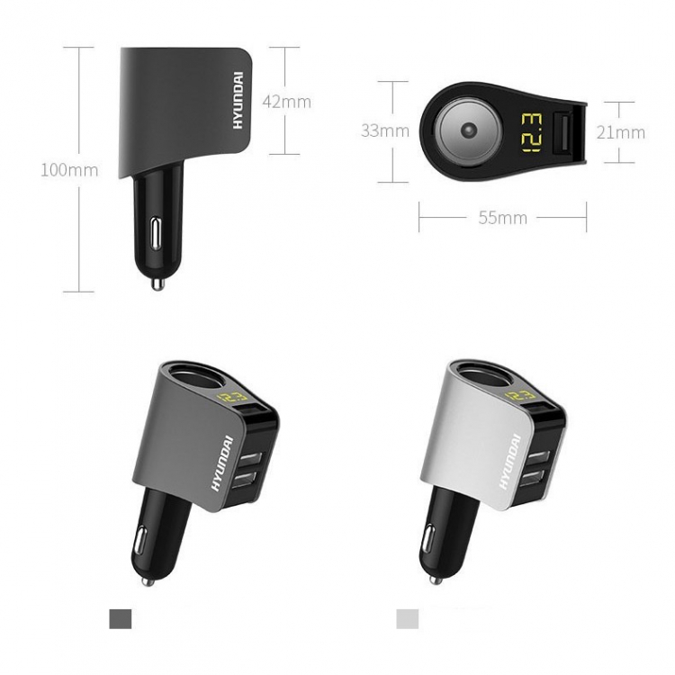

đo vôn thì mua cái tẩu ngon hơn gấp triệu lần, vừa có cổng sạc điện thoại mà sạc pin ! lên xe bật công tắt nấc 1 là nó đã báo bình rồi, khi đề máy thì có máy phát điện nên ko chính xác bằng để công tắt nấc 1 ! xem nó báo bao nhiu vôn thì biết đc tình trạng cái bình nó như thế nào rồi hãy đề máy sau !
3/10/15
11.339
13.955
Cảm ơn bác lắm ạ.
Thế thì tẩu này ngon bằng vạn.
Cái kia còn phải dỡ nắp máy rồi mở nắp cực, rồi cạp dây vào.
Thanks bác chuẩn quá.
