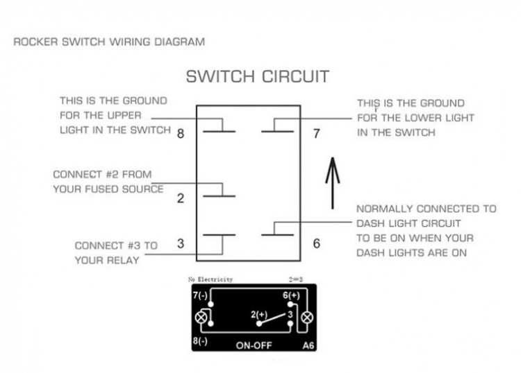

Có bác nào thích công tắc này không ?
Không biết vừa mấy cái lổ chờ không ?
View attachment 391819 View attachment 391820 View attachment 391821
Công tắc 3 chân bác kiếm được không, em về chế cháo cammera cho xe như hôm trước có nói.
Bác thấy ok, em theo luôn.
ngon.mần hàng loạt thôi
