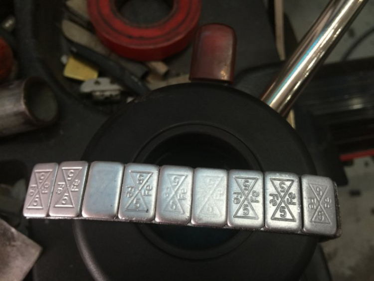

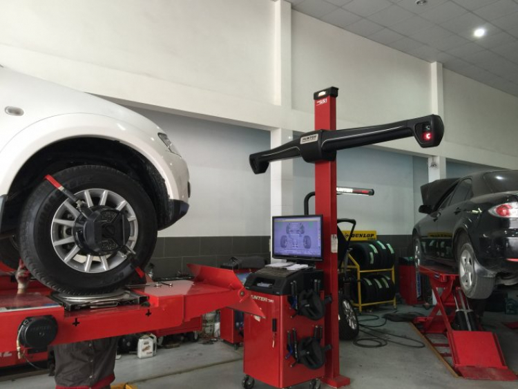

cái này ko phải mới bắt đầu, phải chạy một thời gian rồi mới làm
ps em đc đúng 20k km thì mới cân mâm, thước lái
Cân mâm: nôm na là chạy một thời gian có thể vỏ xe biến dạng, nặng không đều nữa dẫn đến việc chạy tốc độ cao bị rung, người ta dùng máy đo mâm vỏ để cân lại mâm vỏ cho đều
Nếu không đều thì dán thêm chì cho đều, thường sau khi dán chì xong cân lại máy báo ok hết
Xe em ko hiểu sao bánh nào cũng lệch, mấy miếng chì bay đâu hết
Chia sẻ kinh nghiệm sử dụng Pajero sport cho người mới bắt đầu.

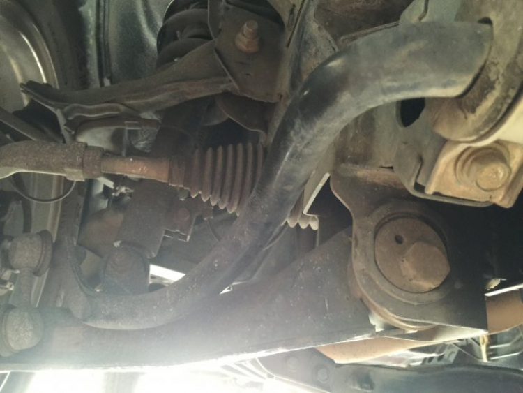

Cân thước lái: mấy xe suv đi đg xấu hay mấy anh hay phang bừa thường bị cái này, bánh xe không còn thẳng nữa giống mới xuất xưởng. Góc đặt bánh xe là tùy theo loại xe, máy nó lưu thông số từng loại cứ thế mà chỉnh theo
Có 4 bộ cảm biến gắn vào bốn bánh, góc cao của máy cân là mắt đọc, đọc độ lệch cảm biến báo
ví dụ như xe em bị lệch chút đỉnh:
Khi lệch thì chỉnh ở mấy con ốc dưới gầm
Sau khi chỉnh các giá trị sẽ về 0 hoặc gần 0 (PS)
Nói chung chạy bình thường cỡ 20k km xe em cũng chưa lệch thước lái gì nhiều nhưng mấy ông khác có ông lệch cũng kha khá đó, tùy cách chạy mấy bác canh mà đi cân.
Em cân chỉnh và đảo lốp trước sau (nếu giống nhau) khoảng 1 vạn 1 lần, thước lái khoảng 2 vạn 1 lần.
lốp mòn nhanh hoặc hay đi đường xấu thì thường xuyên hơn.

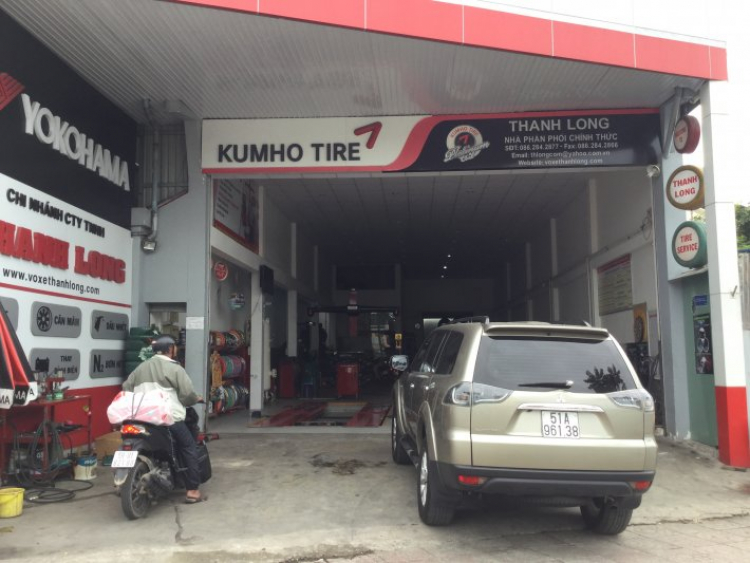

Địa chỉ ở đâu đó bác @dstuyen
Thời gian làm bao lâu và chi phí ntn bác. Mấy chỗ AMC ko thấy có cái này.

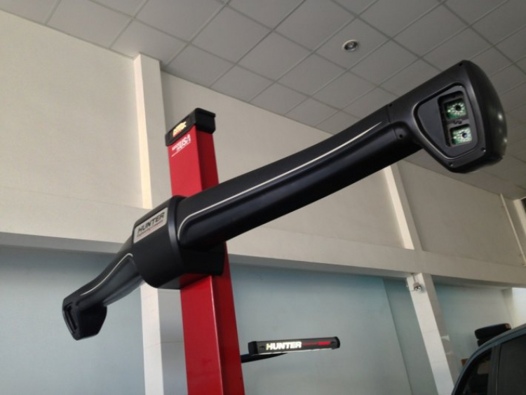

Tối đa 60p thôi bác bao gồm:
Cân mâm, bấm chì, vá lốp (nếu lủng-free).
Cân chỉnh thước lái, caster, camber bằng máy Hunter.
Discount 20% so vs bảng giá.
