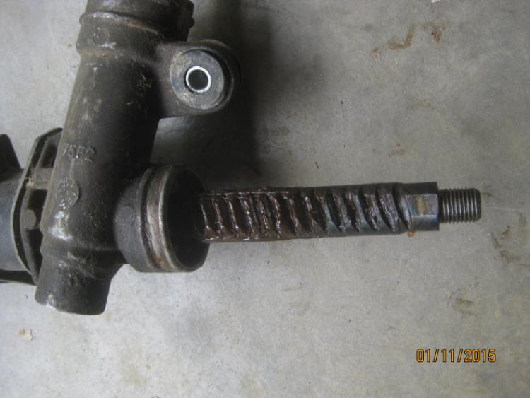

Bánh răng thì không tháo ra được, nhưng hình ảnh này thấy rõ thanh răng
Từ đây nếu các thanh răng này mòn sẽ tạo ra độ hở giữa bánh răng và thanh răng sẽ phát tiếng kêu lục cục khi qua ổ gà hay đường xấu

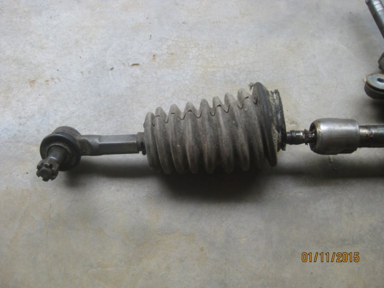

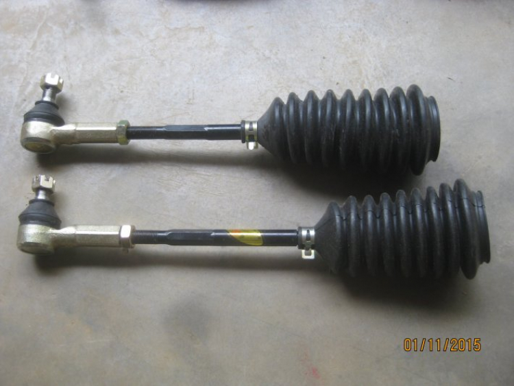

Hình ảnh toàn bộ cây Routine

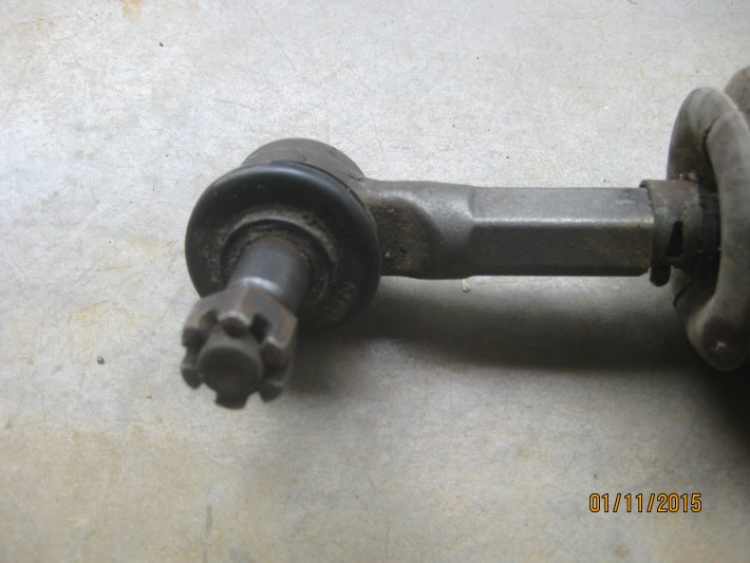

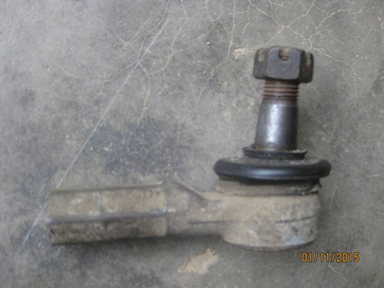

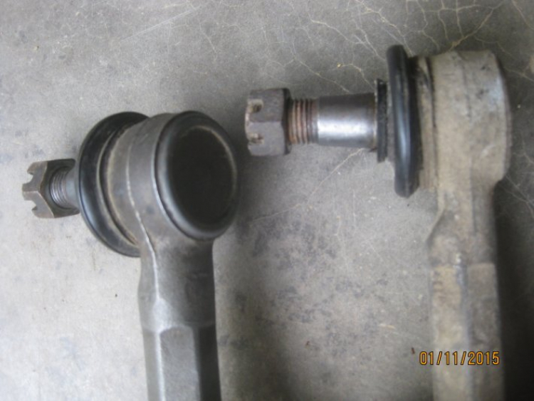

Đây là Routine ngoài
Routine ngoài này rất dễ bị hư do chịu lực rất mạnh

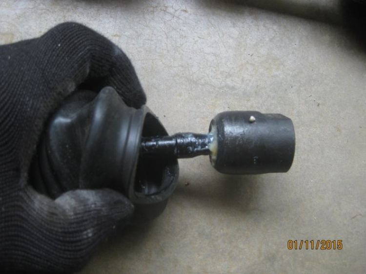

Toàn bộ cây Routine

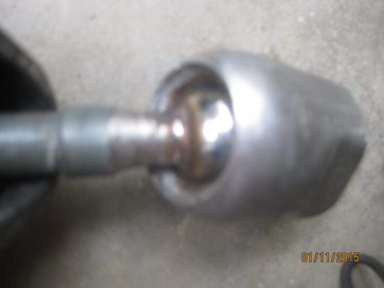

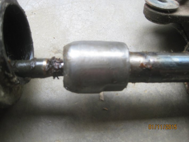

Routine trong, phần này rất dễ lỏng khớp nối này, khi đó phải thay routine trong luôn

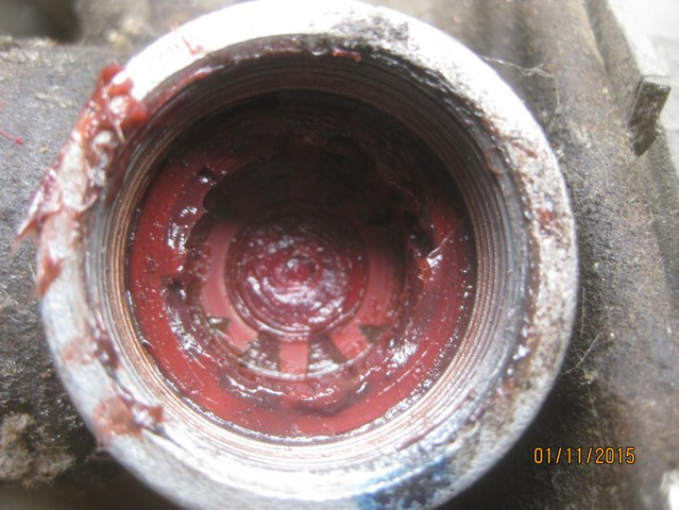

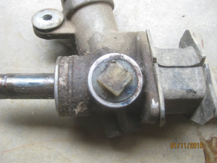

Đây là phần kết nồi giữa bánh răng và thanh răng và con ốc nhựa điểu chỉnh độ hở giữa bánh răng và thanh răng
Đây, chính là phần chỉnh thước lái nặng nhẹ, thế tại sao ta phải điều chỉnh??? Do sau một thời gian sử dụng thì giữa bánh răng và thanh răng sẽ có một độ mòn khi đó thước lái sẽ phát tiếng kêu, để khắc phục thì siết con vít này lại sẽ làm cho bánh răng và thanh răng ăn chặt hơn, hết tiếng kêu nhưng khi đó tay lái sẽ rất nặng

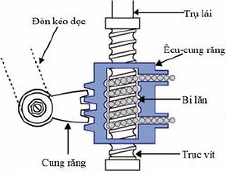

Tìm hiểu qua cơ cấu em nó
Siết chặt là ép cái này xuống nó sẽ cứng thước lái
