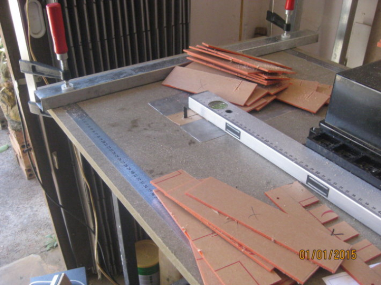

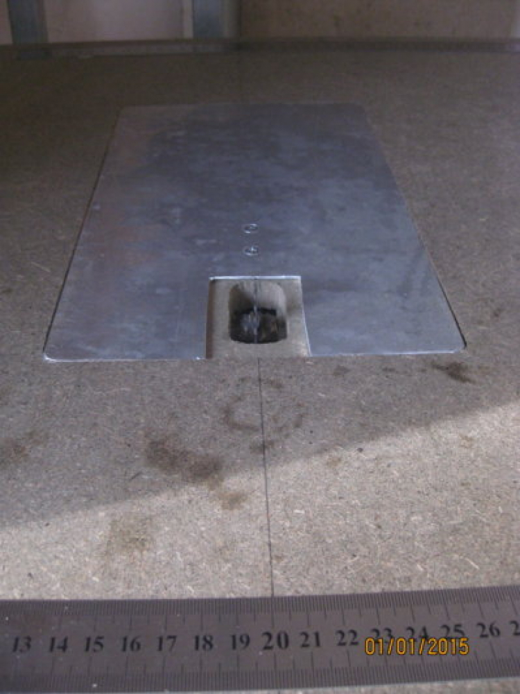

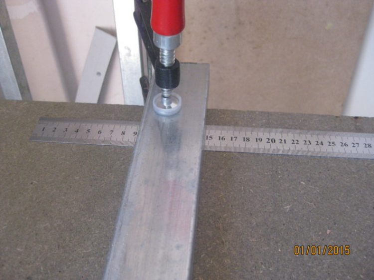

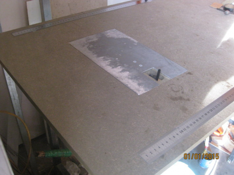

Nay nâng cấp lên 1 bước và để đạt được độ chuẩn xác tối đa: Thước lá sắt chỉ 30K/cái làm 2 cái để 2 đầu
Cân chỉnh cho chính xác, không thể trật đâu được

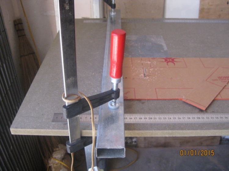

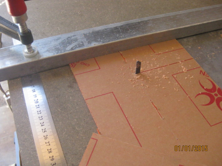

Như thế này thì cắt rọc cây ván cho thẳng là chuyện không khó
quá dễ
Độ chuẩn xác là tuyệt vời

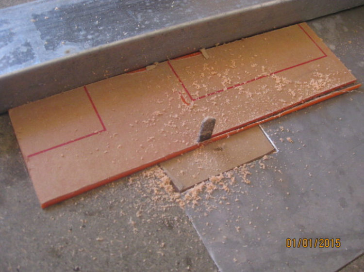

Mỏng thế này mà vẫn cắt được

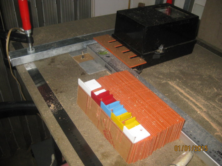

Thành phẩm
Và sẽ thành 1 cái như thế này
Chỉ cần thay lưỡi cưa gỗ vào với cái bàn này thì có thể đóng được mấy thứ nho nhỏ đồ dùng trong nhà
