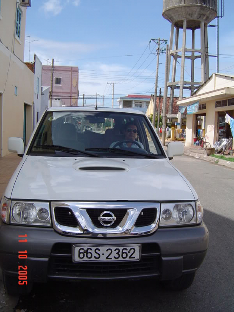

Và còn rất nhiều thứ khác nữa, nhưng giờ em phải đi gấp gửi bác tấm hình nhé:

@ Bác vvmthuan: Em cám ơn bác, Em terrano của bác đẹp quá, có phải bác đang ngồi bên tài không???Phong độ quá bác à!!!Em nhìn cái xe này em mê lắm, em rất muốn ông anh em lấy để thi thoảng em đổi xe với ổng. Nhưng nghe các bác chỉ bảo có lẽ em phải khuyên ông nên cân nhắc lại bởi vì mình mua xe cũ thì phải check lại toàn bộ thì đi mới yên tâm. Thiết bị check như các bác nói thì em cũng thấy e ngại cộng với phụ tùng thay thế hiếm như vậy thì cũng rầy rà phức tạp...Buồn quá bác ạ!!!

@Bac isuzu 2005: Người ngồi bên tài là tài xế công ty em, em thường ít lái lắm, chỉ lái khi nào bác ấy xỉn thui. Mà thường thì khi nhậu chung, bác ấy thường xỉn trước em do em...trẻ hơn bác ấy nhiều :D:D:D Và sau đó phải lái xe chở bác í về.
