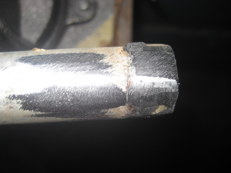

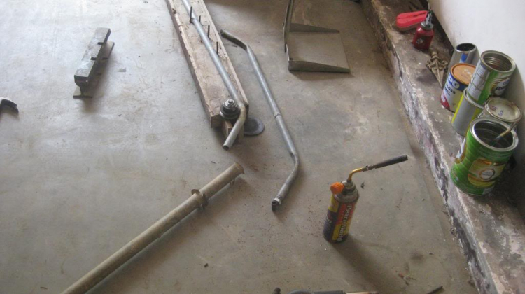

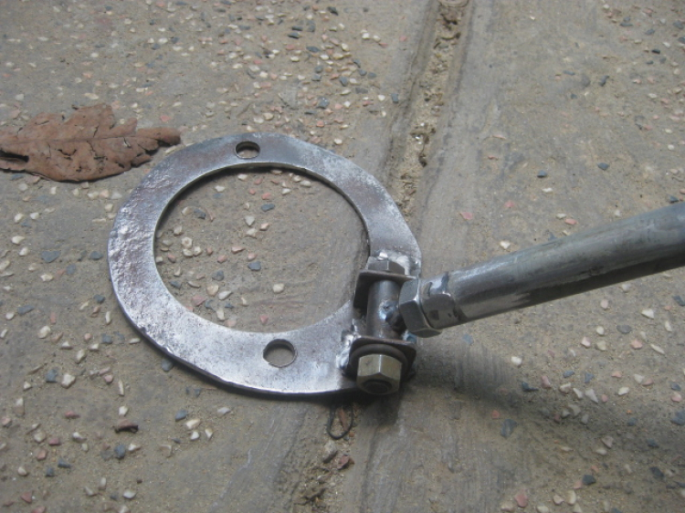

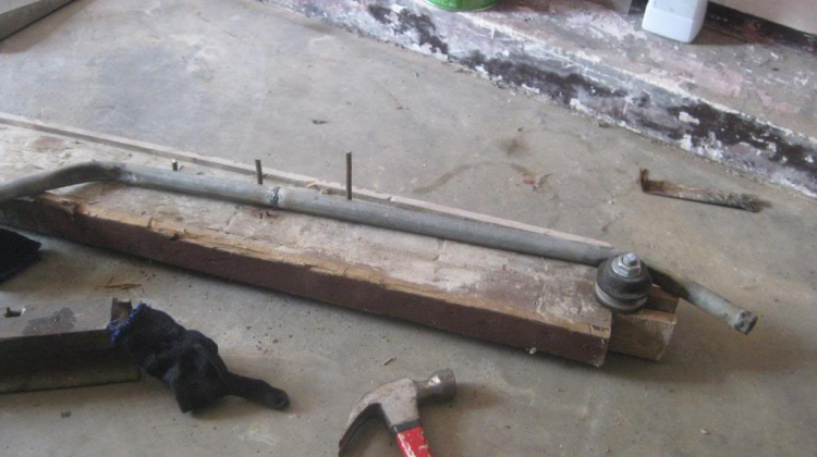

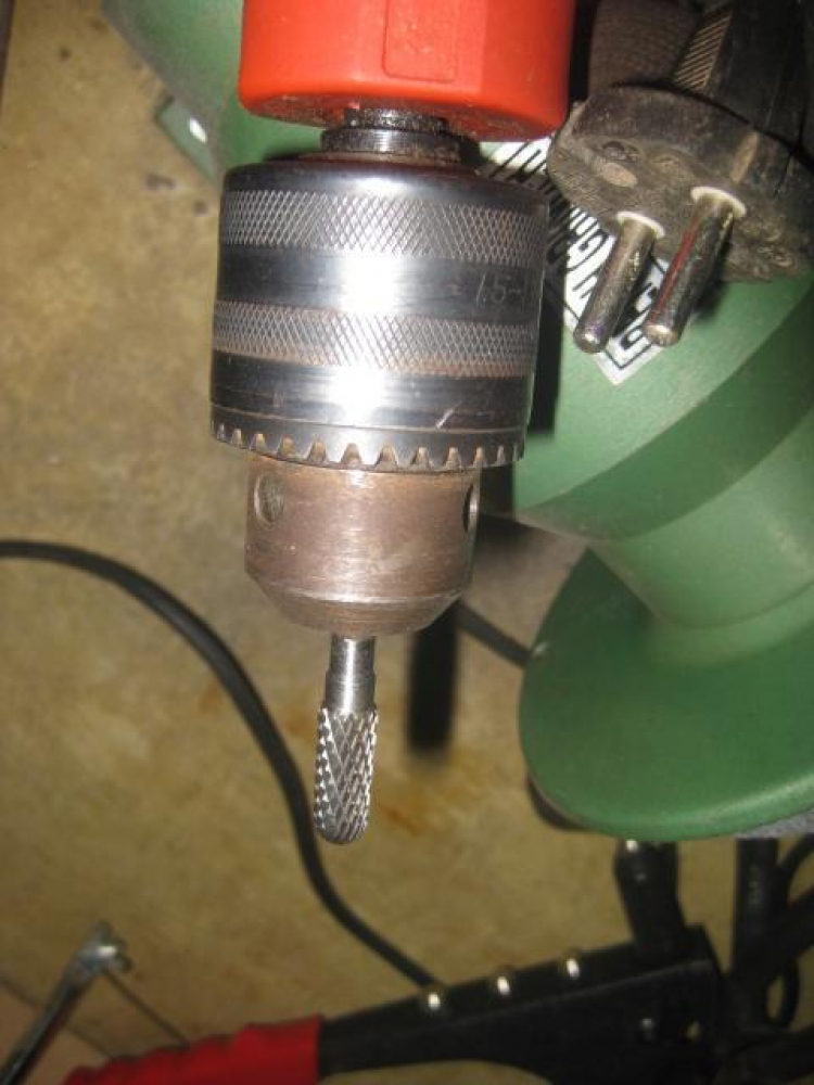

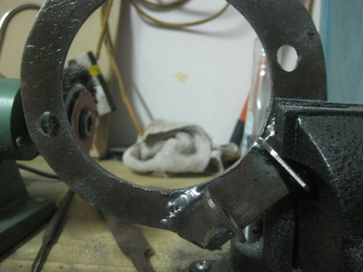

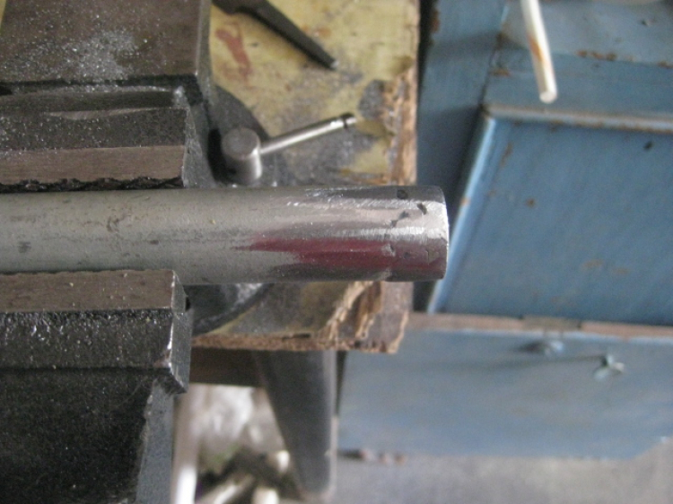

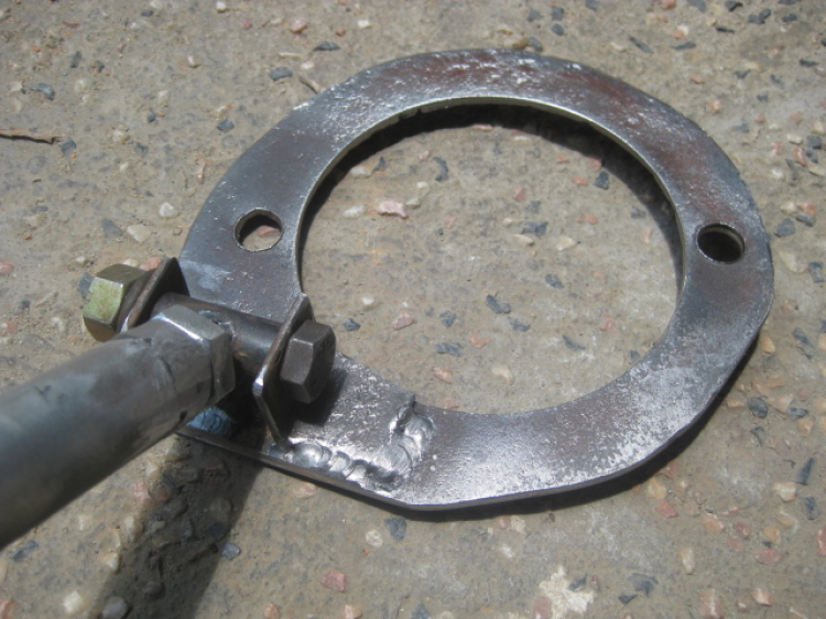

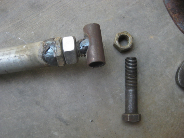

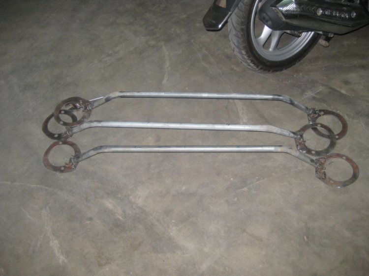

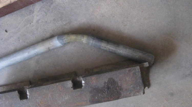

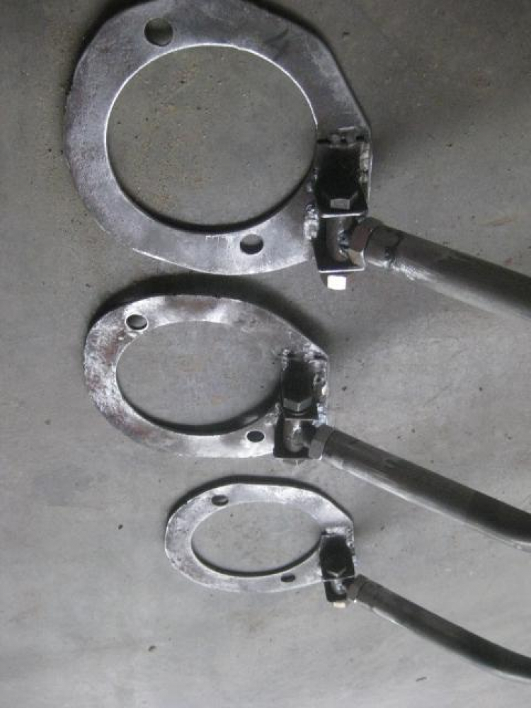

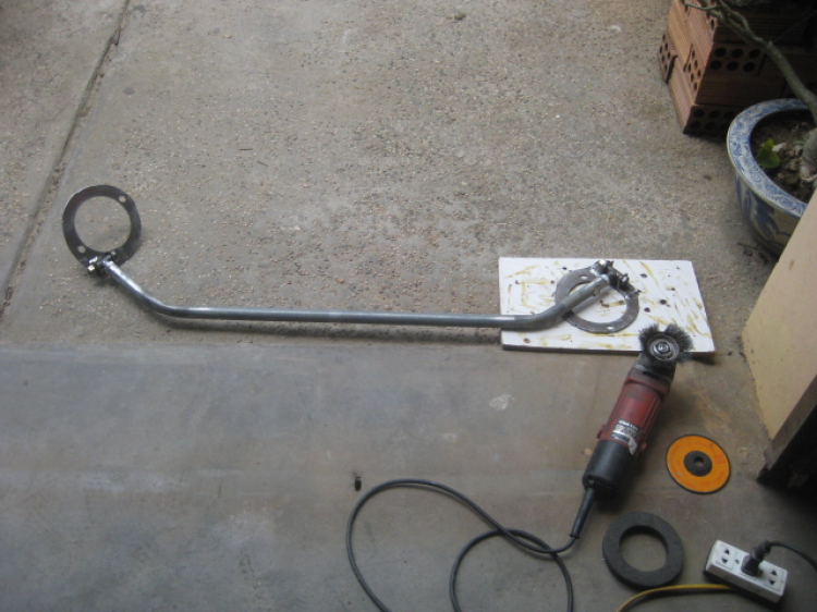

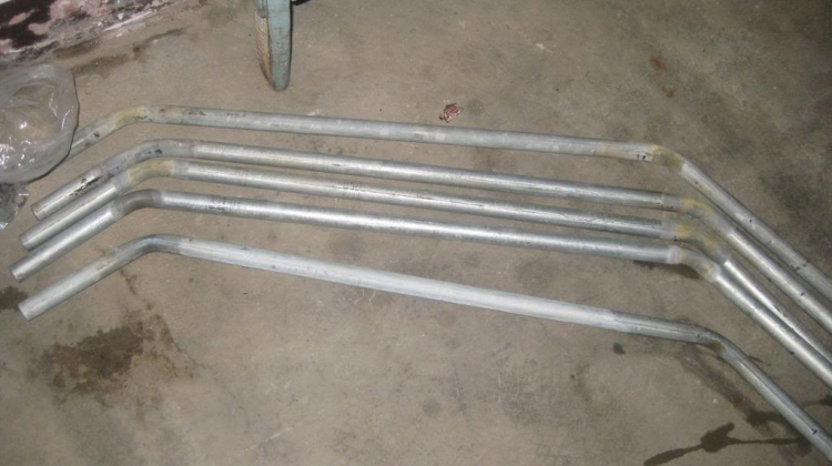

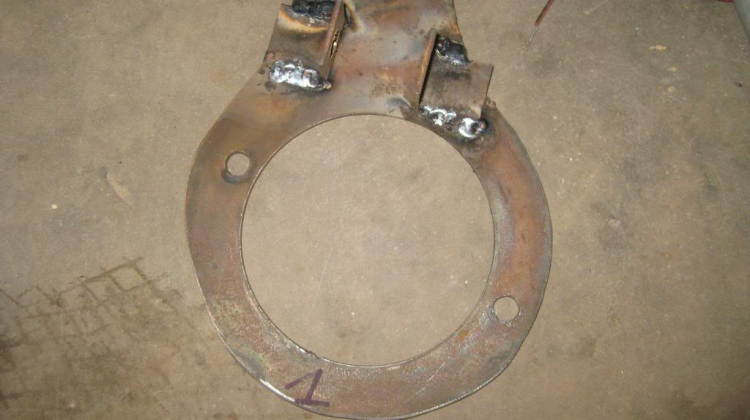

Tiếp tục tự DIY, nay em tự học theo nghề cơ khí
Choixongxu độ cây Strut bar - đã test thành công - mời các bác vào chém.
Và công việc quá đơn giản
Gần tí cũng thấy đẹp đấy:

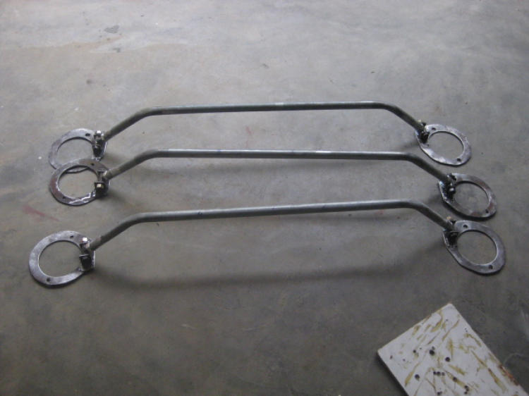

Lần này em làm 5 cây, 1 cây cho xe và 4 cây còn lại tặng cho mấy người bạn

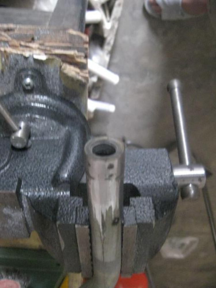

Trong vòng 1 nốt nhạc:

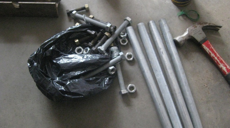

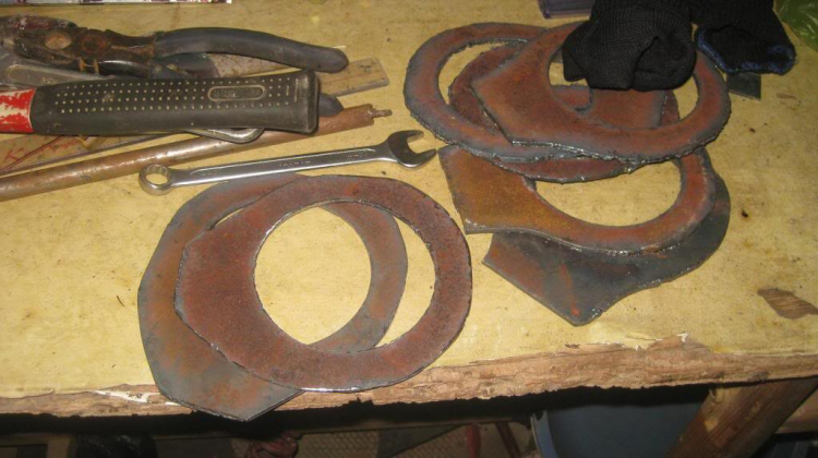

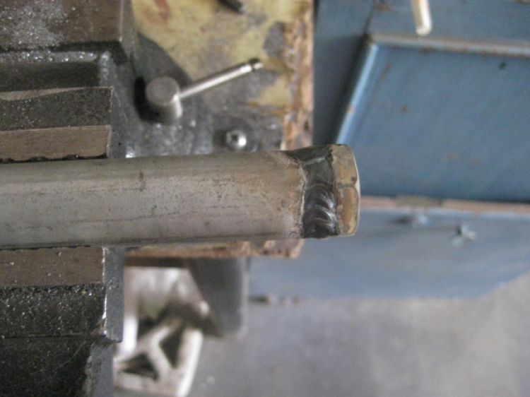

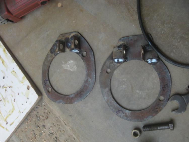

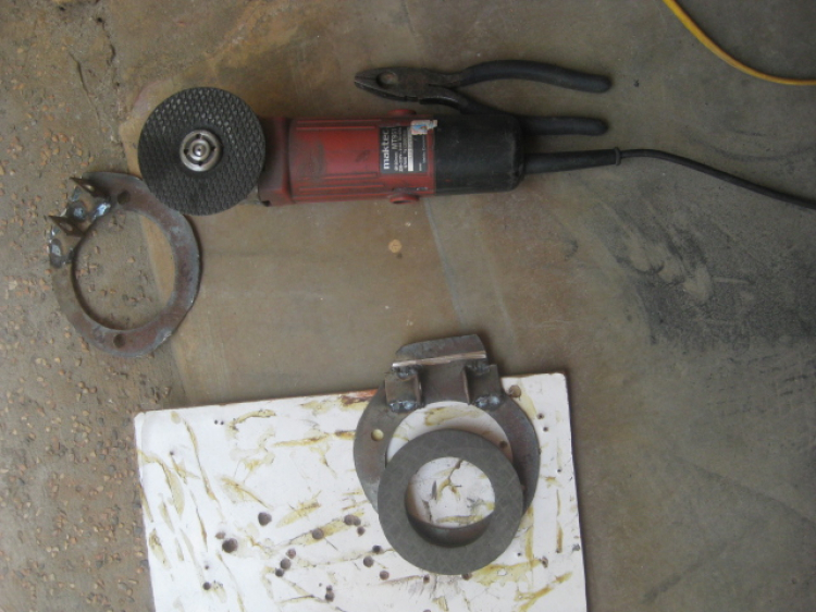

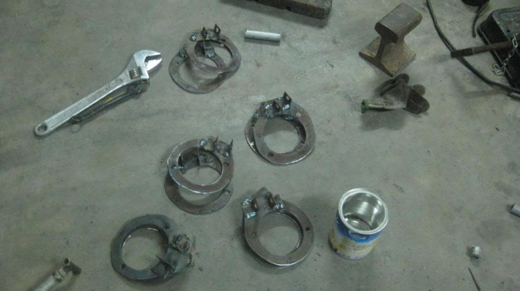

Một mớ pat sắt được cắt bằng gió đá

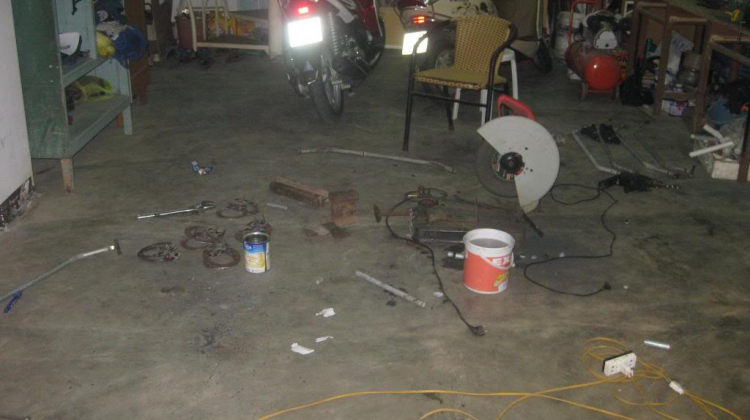

Chiến trường như 1 bãi tha ma

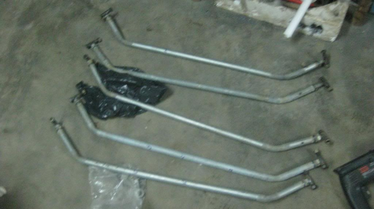

Xong 5 cây
Đầu của em nó
Hàng chưa mông má cho đẹp

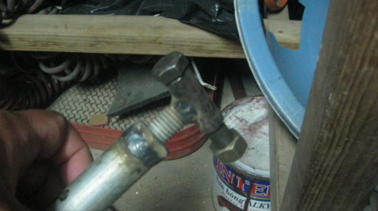

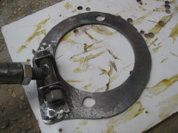

Bulon xịn được chọn vừa ống sắt
Pat sắt chưa tút cho đẹp

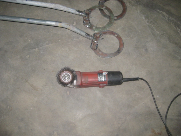

Làm đẹp
Tiếp tục cái khác chưa tút đẹp
Như hàng hịn
Xong 3 cây ngày mai sẽ lên đường, do có 1 người đã mua nên ko cần vậy em để dành lại cho người khác
Cái này em cố ý là như vậy nhá
3 cây đã xong
Đồ chơi mới trợ giúp quá trình làm
Dụng cụ làm đẹp da

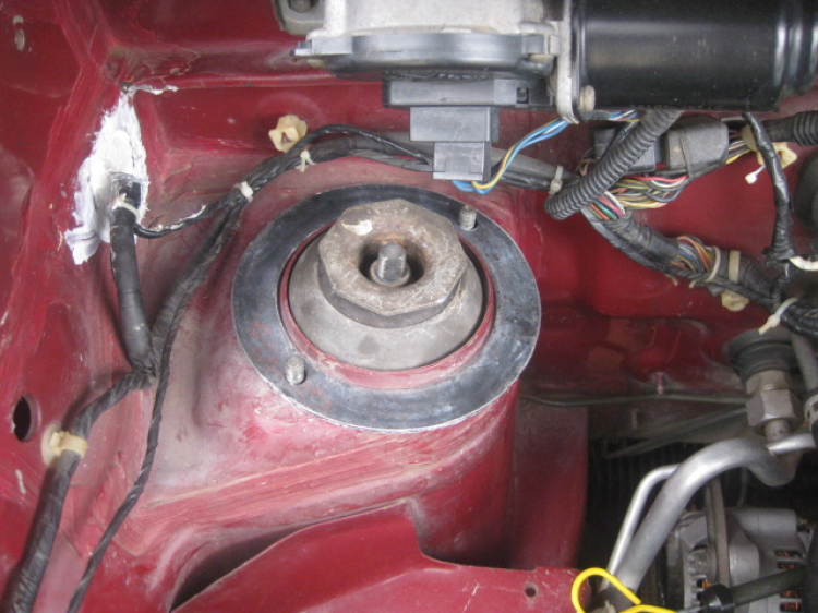

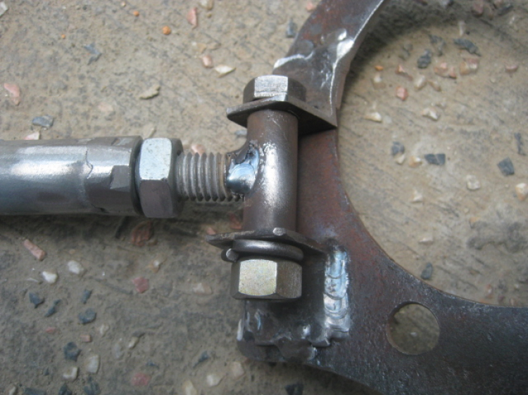

Lắp strut bar của CXX: (Hình sau chỉ mang tính minh họa)
B1: Lắp cái pat vào đầu bánh bèo
B2: Lắp cây bar vào:
B3: Siết chặt 4 con bu lon đầu bánh bèo cho chặt
B4: Lắc cây bar lúc này cây lỏng lẻo không bị gồng cứng vào thân xe, chứng tỏ cây bar không có tác động gì vào thân xe, và thân xe không bị biến dạng - nguyên nhân vỡ kính lái là ở đây.
B5: Siết chặt các con bu lon này để lock cho nó cứng là OK.
P/S: Trường hợp chưa cài con bulon ngang vào được ta có thể xoay cái đầu ngang vào hoặc ra 1 đến 2 vòng là OK.

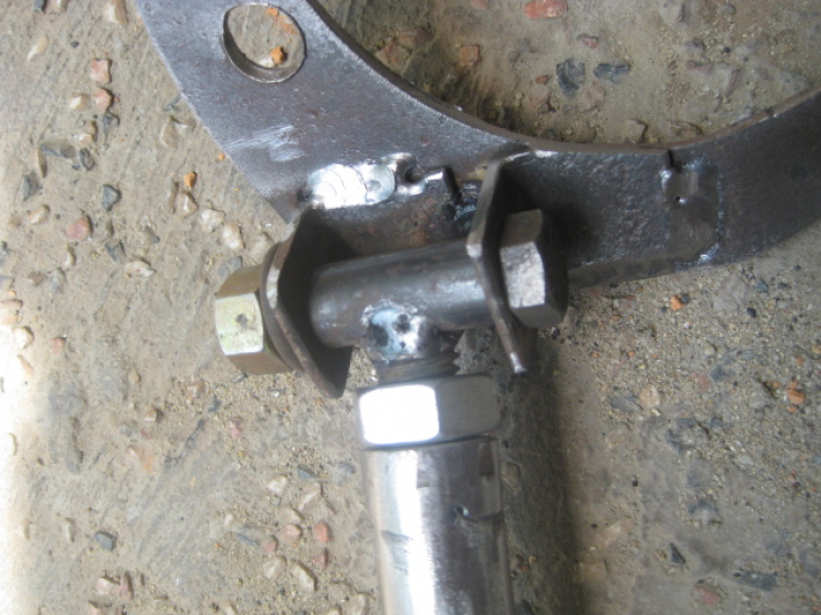

KIỂM TRA VÀ HIỆU CHỈNH STRUT BAR​
Định kỳ vào lúc rãnh rỗi, các bác dùng sản phẩm Strut bar của CXX nên mở 4 con bulon trên cây bar:​
Xong cầm cây bar lắc thử xem nó có lỏng không, nếu lỏng thì chứng tỏ là còn quá tốt chứng tỏ cây bar còn đủ cứng không bị biến dạng​
Xong rồi siết lại, đã chơi xe - độ xe là phải chăm sóc mấy hạng mục này.​
Hiện nay do vật liệu em làm là không có thiết bị nào kiểm chứng độ cứng chắc của nó, nên cần phải kiểm tra sau thời gian sử dụng. Em sợ rằng sau thời gian sử dụng cây bar biến dạng nó duỗi thẳng ra tác động vào thân xe, làm thân xe nó biến dạng theo, thùng xe banh ra sẽ gây tác động bể kính lái, thước lái cũng sẽ lệch đi, xe chạy 2 hàng, vỏ mòn không đều, nói chung sẽ không tốt cho con xe, do đó các bác cần hiệu chỉnh.​
Cách hiệu chỉnh như sau:​
- Trên cây bar có thể điều chỉnh dài hoặc ngắn - xem 2 hình trên sẽ rõ.​
- Trên cái pat có thể điều chỉnh xoay qua xoay lại:​
Hình lỗ pat là oval nên có thể điều chỉnh.​
Việc 1 số xe bị bể kính lái hoặc khung sườn xe bị méo là do dùng sản phẩm strut bar hàng đểu - hàng nhái - người bán quá coi trọng đến lợi nhuận dùng vật liệu rẽ tiền hoặc thiết kế đơn giản.
Em chơi với anh em trên diễn đàn chia sẽ kinh nghiệm tới nơi tới chốn giúp cho cùng nhau tiến bộ, xã hội phát triễn không vì lợi nhuận. Ngôn từ có gì không hợp - các bác tha lỗi cho.
Em sẽ tiếp điện thoại trả lời nhiệt tình các bác tự DIY strut bar. Em đã tiếp nhiều cuộc điện thoại các Bác mua sản phẩm của người khác đem qua than phiền chuyện lắp vào khó hoặc lắp vào phải uốn ép cây bar để đến nỗi gãy boulon phải mua boulon zin... xin bác hãy gọi điện thoại cho người bán đừng làm phiền em. Em cảm ơn.

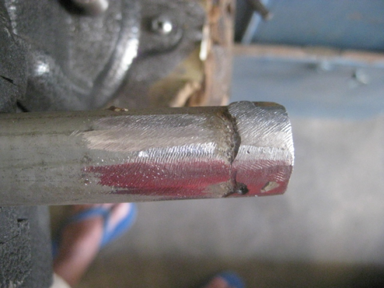

Re: Choixongxu độ cây Strut bar tăng độ đầm chắc xe cho xế yêu.

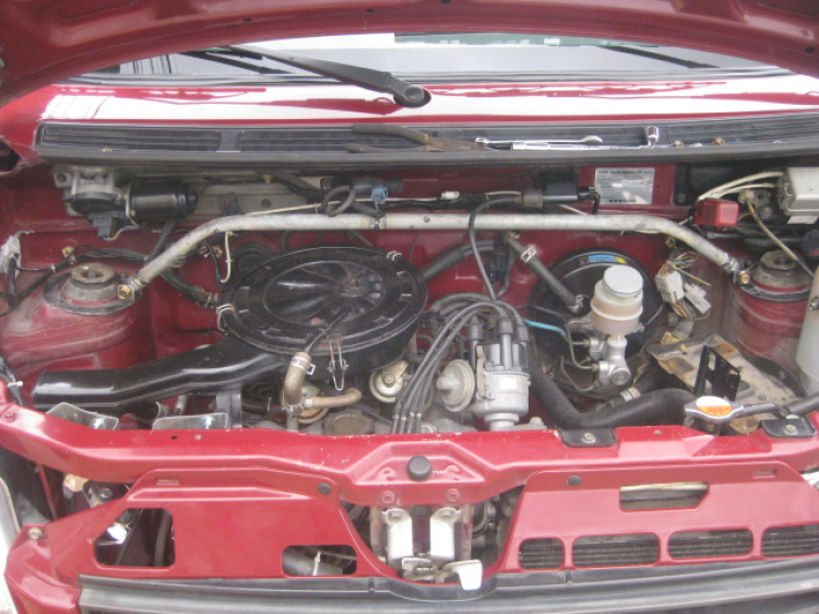

Như cây strut bar của e như thế này chắc là ổn bác nhỉ?
