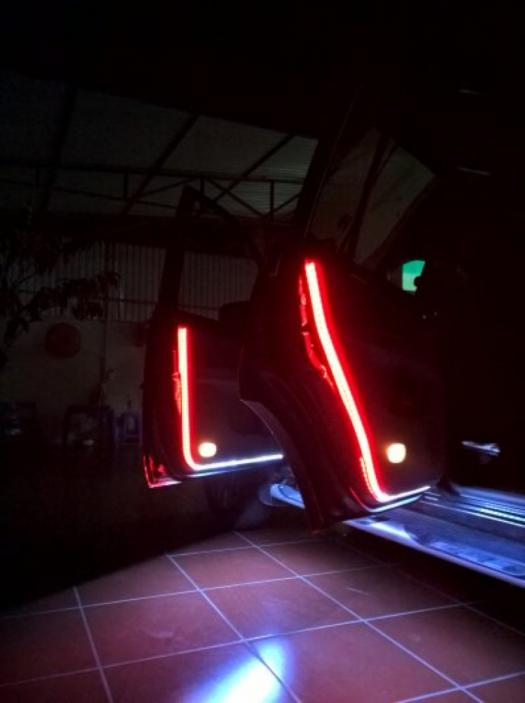

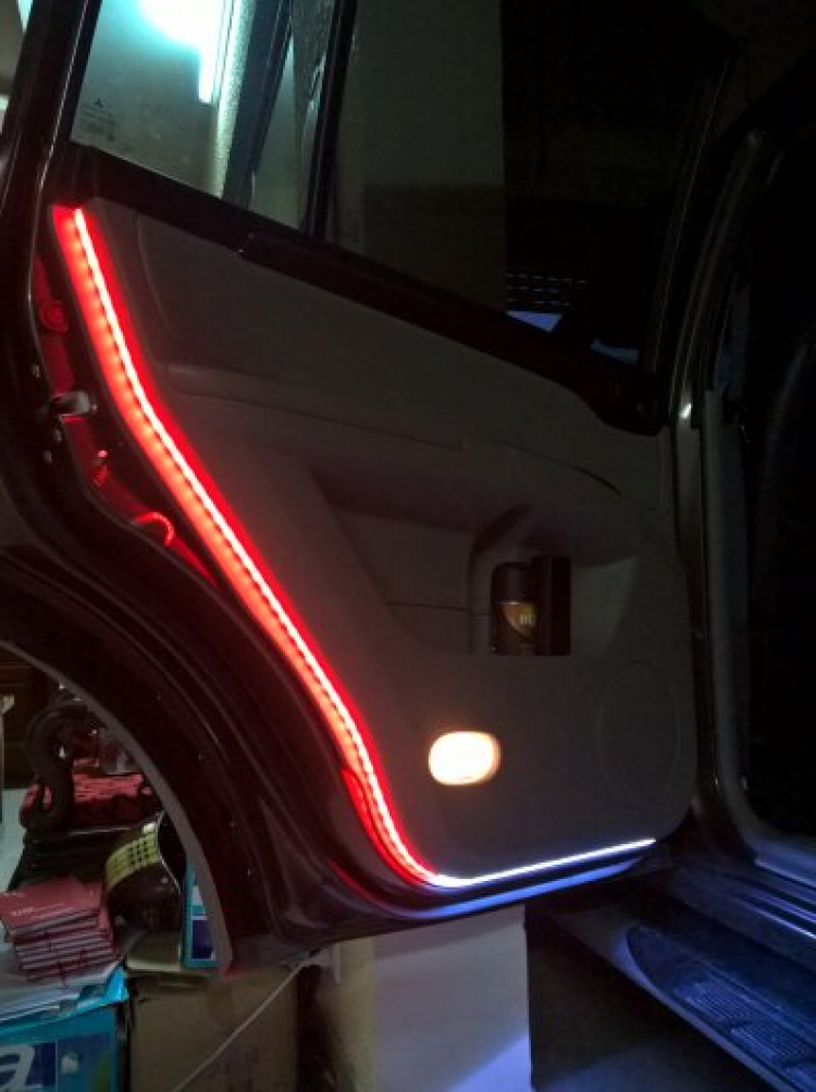

thành quả sau 2 tiếng đú đởn dưới sự hướng dẫn của bác @pdkhoajp là đậy. Kính mời các bác xem và cho nhận xét. Xin cám ơn bác Khoa đã tận tình chỉ bảo cách làm và chỗ mua vật liệu ngon bổ rẻ ạ :)

Cảm nhận ban đầu của e sau khi làm xong là ưng và thấy rất sướng. Tối qua e có về quê vợ, đường tối, đèn đường không bật. E để ý lúc mở cửa khi đỗ xe trên đường, dù mở rất từ từ nhưng cũng làm 1 a taxi ở xa xa đằng sau phải giật mình đánh lái "nhẹ" ...
Làm xong, mở tung 4 cánh cửa và ngắm, e thấy tuy cái này làm đơn giản nhưng tăng tính thẩm mỹ và "độ sang" của xe lên rất nhiều. Lúc e ngắm, 4B chạy "chậm chậm" qua ngó nghiêng cũng không phải là ít ;)

thành quả sau 2 tiếng đú đởn dưới sự hướng dẫn của bác @pdkhoajp là đậy. Kính mời các bác xem và cho nhận xét. Xin cám ơn bác Khoa đã tận tình chỉ bảo cách làm và chỗ mua vật liệu ngon bổ rẻ ạ :)View attachment 266719 View attachment 266718

Dạ, đơn giản thôi bác. Như bác Khoa hướng dẫn là được và đầy đủ rồi đó bác. Bác ra cửa hàng bán đèn LED, mua 2 cuộn đèn 1 màu đỏ, 1 màu trắng rồi ra cửa hàng làm đèn xe nào cũng được ạ, đấu song song với cái đèn cửa nguyên bản vàng vàng của xe là xong, dán bằng keo 3M. Nếu khó giải thích, bác cứ giơ cái ảnh này ra là thợ hiểu liền.
Bác Khoa có dặn e 1 điều nữa là mình chỉ tháo tấm tapi ra thôi, không cần tháo hết cả cửa. Thời gian thi công như e làm là hết khoảng 2 tiếng. Làm xong, sau khi lắp vào bác nhớ chú ý kiểm tra khi mình kéo cửa (cả 4 tấm) để đóng nó có bị ọp ẹp hay không để thợ còn chỉnh lại cho chắc chắn. Như e chủ quan, không kiểm tra kỹ nên bị cái cửa bên lái, no bị lỏng 1 cái ốc nhựa bên trong, chính giữa, nên khi kéo vào có cảm giác như cái tấm tapi nó phồng lên chứ không chắc chắn 1 khối như trước nữa.
Chỉ dẫn là vậy, nếu bác có sáng tạo gì thêm thì cùng chia sẻ bằng cách post ảnh lên forum và nhớ cảm ơn bác @pdkhoajp nhé. E tin là bác sẽ không thất vọng đâu ;)
