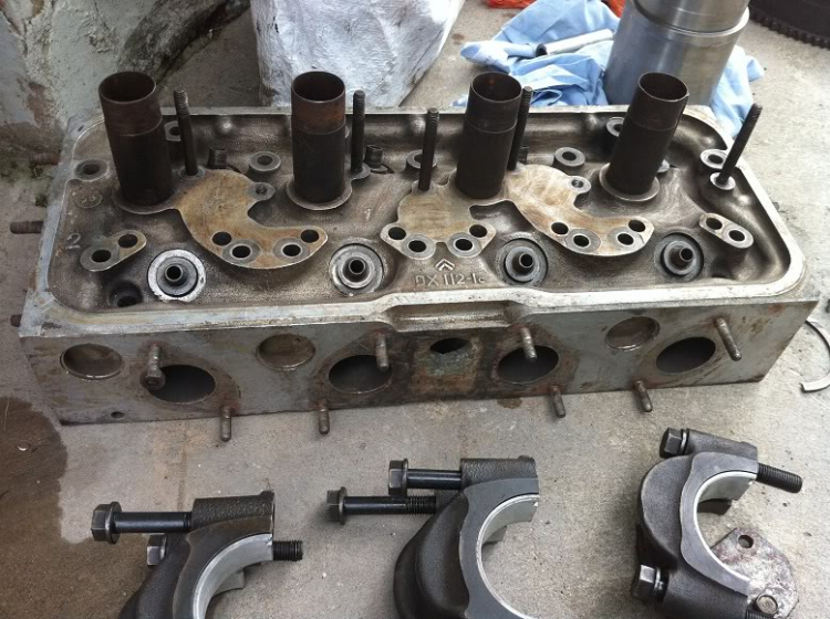

Lốc máy, tháo máy ra thì phát hiện 1 xilanh bị nước tràn đầy, vậy mà hỏng hiêỉ sao bữa lấy xe em cũng chạy về được, mà chạy mạnh nữa chứ !
![Citroën DS 21 | Chiếc thàm bay trên đường Citroën DS 21 | Chiếc thàm bay trên đường](https://cdn1.otosaigon.com/data-resize/attachments/1225/1225932-be2e25736dc3407704502ffb4d30bdfa.jpg?w=750)

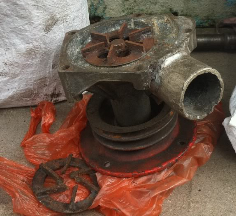

Cánh quạt bơm nước làm lại theo mẫu gin, giống như bông mai, cánh gin bằng nhôm, đa số đã mục nát, làm lại bằng sắt:
![Citroën DS 21 | Chiếc thàm bay trên đường Citroën DS 21 | Chiếc thàm bay trên đường](https://cdn1.otosaigon.com/data-resize/attachments/1225/1225933-4b952f8f3419fe17bd2dd977ef7667d3.jpg?w=750)

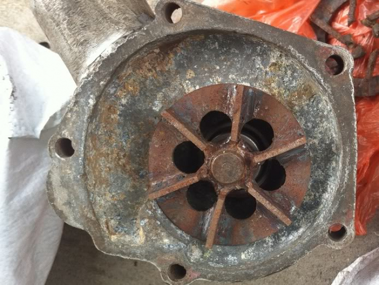

Nhìn tổng thể quạt nước, phía dưới là cánh quạt cũ chế sai và xấu:
![Citroën DS 21 | Chiếc thàm bay trên đường Citroën DS 21 | Chiếc thàm bay trên đường](https://cdn1.otosaigon.com/data-resize/attachments/1225/1225934-412da4dd16fd33f5669d5c33a047e502.jpg?w=750)

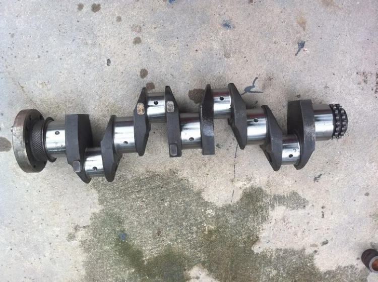

Cốt máy:
- 1 đầu có răng cưa để kéo sên cam.
- Đầu kia để liên kết với Bánh đà - Nồi ambraya - Hộp số: đầu này cũng có răng xéo, gọi là răng ngược: khi máy chạy thì răng này quay, nó đánh nhớt trong máy ngược vào trong mà không cho tràn ra ngoài. Kỹ thuật náy thay cho phốt (không dùng phốt). Xe Pháp cổ hay dùng kỹ thuật này thay cho việc dùng phốt. Kỹ thuật này có cái hay là đơn giản & bền, nhưng có nhược điểm là dễ làm nước tràn vào máy, vì khi đánh nhớt chạy ngược vào thì nếu xe đang chạy ở vùng nước sâu nó cũng sẽ kéo nước vào máy luôn.
![Citroën DS 21 | Chiếc thàm bay trên đường Citroën DS 21 | Chiếc thàm bay trên đường](https://cdn1.otosaigon.com/data-resize/attachments/1225/1225935-8b8ec0b90745016611afa1f20c0fdd3e.jpg?w=750)

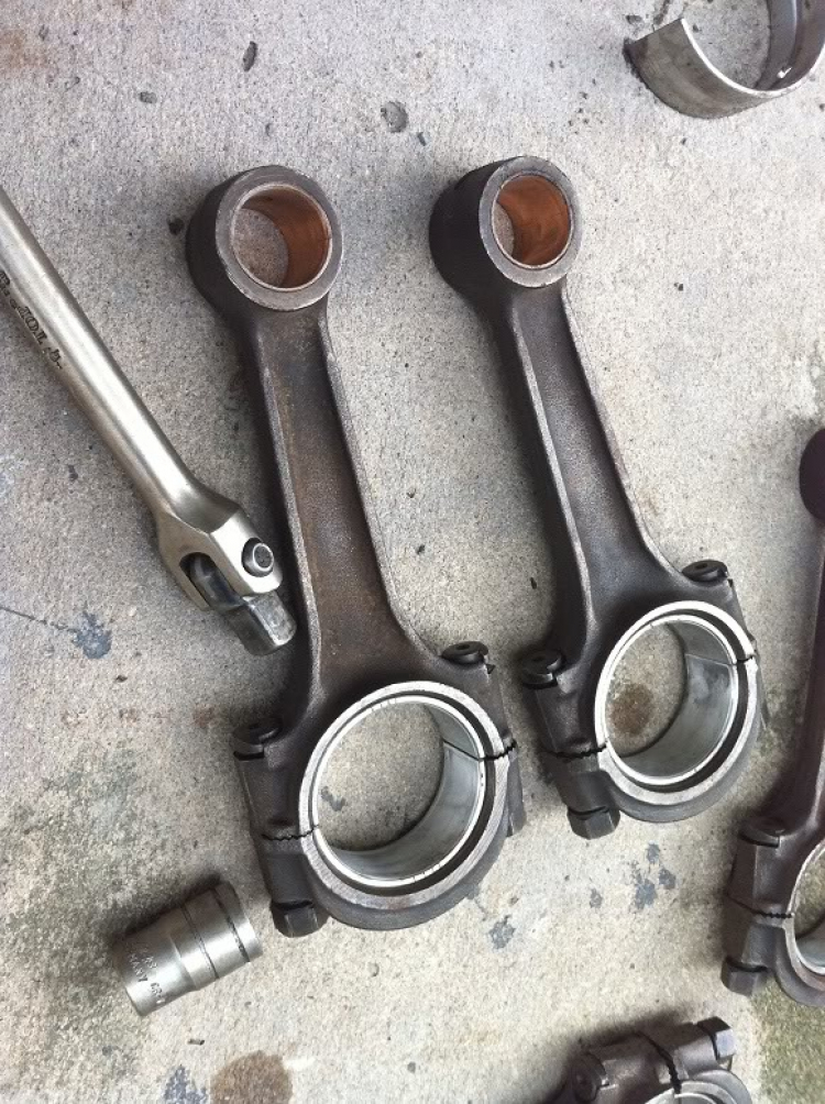

Tay dên đã thay miểng, đóng bạc thau mới:
![Citroën DS 21 | Chiếc thàm bay trên đường Citroën DS 21 | Chiếc thàm bay trên đường](https://cdn1.otosaigon.com/data-resize/attachments/1225/1225936-0c00dde606e10fe5d7e5e34a86e86a59.jpg?w=750)

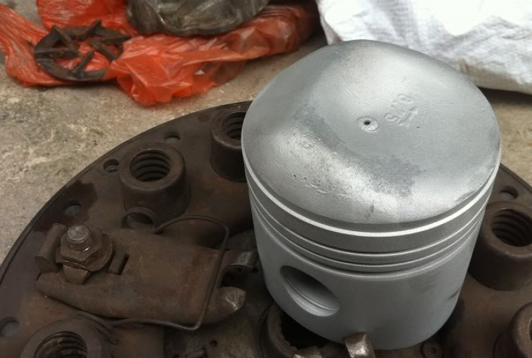

Piston: 85 mm
![Citroën DS 21 | Chiếc thàm bay trên đường Citroën DS 21 | Chiếc thàm bay trên đường](https://cdn1.otosaigon.com/data-resize/attachments/1225/1225937-1480236f6c8308ae80be6394e8952cf8.jpg?w=750)

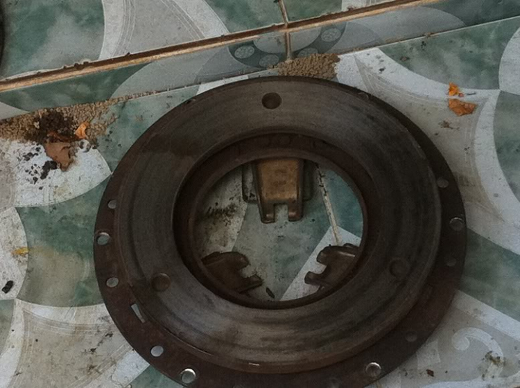

Mâm ép:
![Citroën DS 21 | Chiếc thàm bay trên đường Citroën DS 21 | Chiếc thàm bay trên đường](https://cdn1.otosaigon.com/data-resize/attachments/1225/1225938-84d4a15f22f5ef16162a757d73ece146.jpg?w=750)

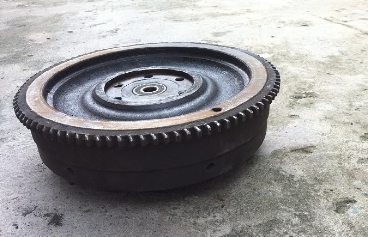

Bánh đà
![Citroën DS 21 | Chiếc thàm bay trên đường Citroën DS 21 | Chiếc thàm bay trên đường](https://cdn1.otosaigon.com/data-resize/attachments/1225/1225939-d26b968a24e30f3b5bce93636e1c31a0.jpg?w=750)

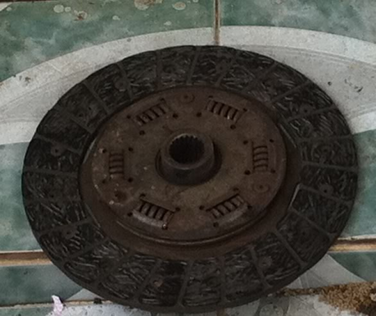

Bố nồi chưa làm lại:
![Citroën DS 21 | Chiếc thàm bay trên đường Citroën DS 21 | Chiếc thàm bay trên đường](https://cdn1.otosaigon.com/data-resize/attachments/1225/1225940-13f4479a964411b59077b1ce7537f26c.jpg?w=750)

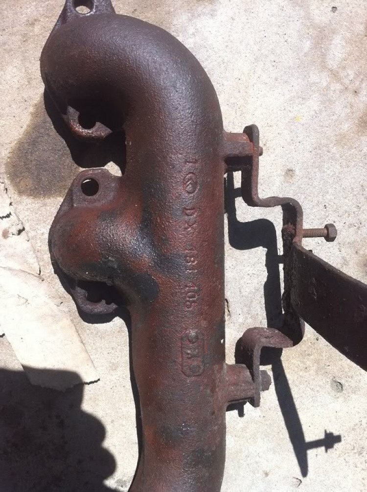

Họng xã có logo Citroen, Ds 21 có 4 máy mà có hai ống xã, ống po là một cặp, nhìn khá là xì po.
![Citroën DS 21 | Chiếc thàm bay trên đường Citroën DS 21 | Chiếc thàm bay trên đường](https://cdn1.otosaigon.com/data-resize/attachments/1225/1225941-0fdfaeef2fb9ddc078a236b3a61575dc.jpg?w=750)

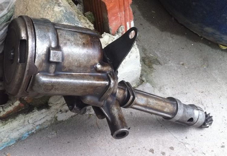

Bơm nhớt còn tốt, bơm rất mạnh:
![Citroën DS 21 | Chiếc thàm bay trên đường Citroën DS 21 | Chiếc thàm bay trên đường](https://cdn1.otosaigon.com/data-resize/attachments/1225/1225942-7a7578f34eca938b10e9b96388c561c6.jpg?w=750)

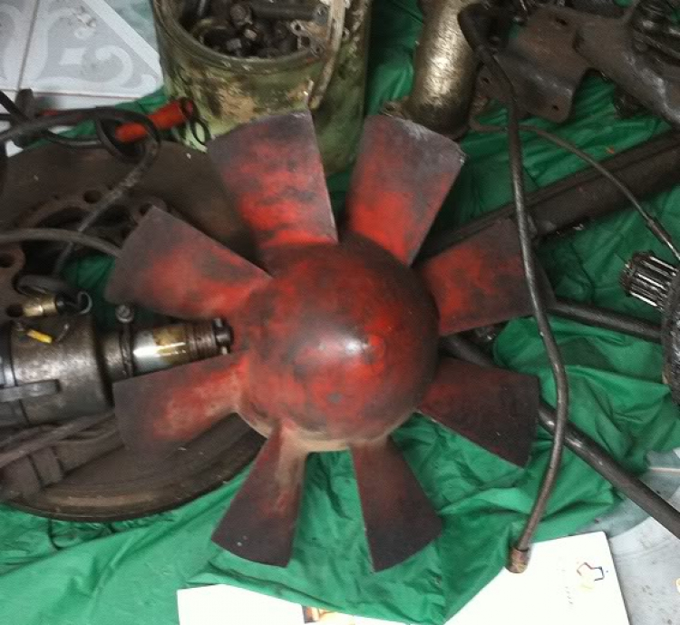

Cánh quạt gió: 8 cánh bằng nhựa màu Cam, tạo dáng như cánh quạt máy bay:
![Citroën DS 21 | Chiếc thàm bay trên đường Citroën DS 21 | Chiếc thàm bay trên đường](https://cdn1.otosaigon.com/data-resize/attachments/1225/1225943-8e69a44813ae7a7fb7fd056955e85be4.jpg?w=750)
