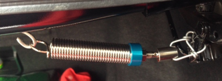

Thanks hai bác Truonghd và Toanphuccd, mình gắn vô ngon lành nhưng phải thiết kế lại chút ít như sau :
- Cái móc của lò xo gài vào lỗ của nắp cốp không ngon, bị vẹo. Mình làm thêm 1 cái kẹp móc khác cho thấp xuống, lò xo không cọ vào khung cốp.
- Cái khoen tròn của bù lon khi đóng mở vài lần là bị dãn ra vì sức kéo căng khá lớn khi đóng cốp, mình phải làm lại cái móc nầy.
- Sẽ kiếm 1 khúc xy phông cắt lồng vào thanh nẹp dẹp của cửa nắp cốp để cái móc trượt lên xuống không kêu loẹt xoẹt.
Các bác xem hình và phê mạnh vào ạ
Đúng dân kỹ thuật có khác, đúng là cái Khoen nó hơi yếu nên nó bị oằn, bác làm vậy là giải quyết đc phần đó
Bác làm quá chuẩn, e sẽ học hỏi bác vụ này, nhưng học tới đâu thì e chưa biết, chỉ sợ chỉnh lợn lành thành lợn què phí cái lò xo:3dcuoigif:
