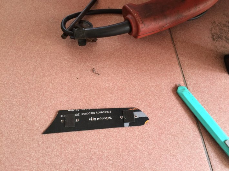

E khoan cực chính xác là nhờ cái này đây ạ :). Chịu khó làm cái rập bằng bìa cứng rồi đo khoảng cách định bắt led cho chính xác, làm thế này dễ hơn là mình đo trực tiếp trên nắp nhựa chụp đèn gầm:

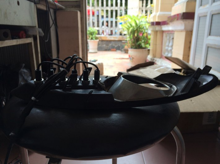

Khoan mũi 2 ly trước, sau đó là mũi 5 ly, và cuối cùng là mũi 10 ly:
View attachment 156586 View attachment 156587

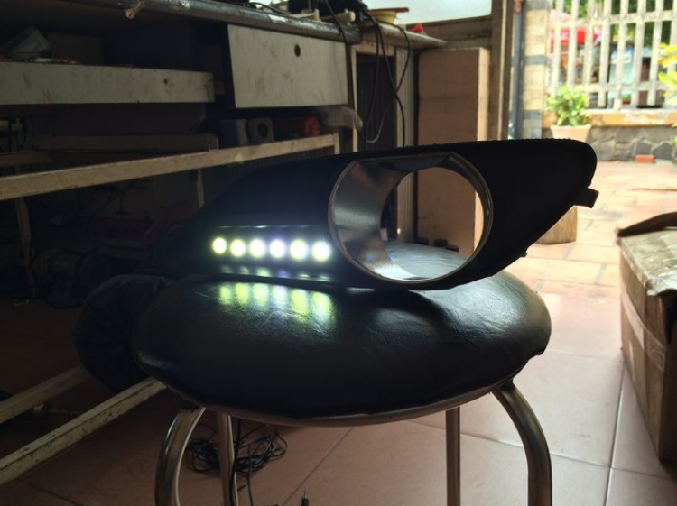

Lên đèn xem thử nào:
View attachment 156588 View attachment 156589 View attachment 156590
Quá kỹ-quá chuẩn-quá đẹp! ;)
chúc mừng bác, giờ v2 sẽ long lanh hơn b nhỉ!
