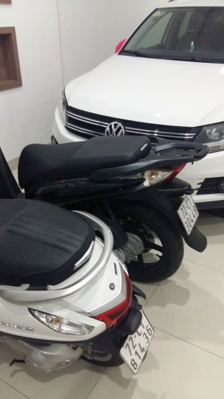

Ta nói: "Xôi, gà, đàn bà và xe, là phải sử dụng tay trần mới cảm nhận được độ ngon và sự mịn màng của nó".
Con xe em tuyền dùng tay trần (xoa nhẹ) kết hợp với vòi nước máy để rửa, sau đó "thấm khô" bằng microfiber (khăn 3 màu), tuyệt nhiên chưa dùng bất kì chất tẩy rửa nào, sau hơn 4 năm vẫn không có sự khác biệt về màu sắc (so với con Yamaha mới tậu chiều nay) - có khi trắng và sáng hơn.
Vậy có cần phủ Nano không?
bác kỹ thì chẳng cần phủ gì cả.Ta nói: "Xôi, gà, đàn bà và xe, là phải sử dụng tay trần mới cảm nhận được độ ngon và sự mịn màng của nó".
