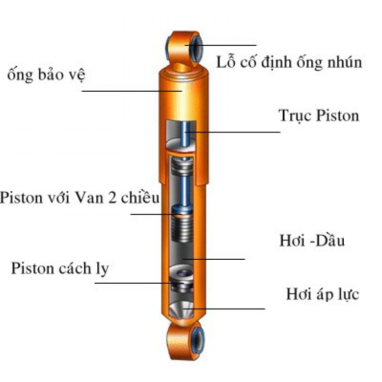

3- Ống nhún loại 2 ống với hơi áp lực :
Kết hợp tính ưu việt của 2 loại trên , người ta làm ra loại ống nhún Dầu-Khí kết hợp , hoạt động theo nguyên tắc kết hợp của lọai 2 và 1 ống ở trên , điểm cần lưu ý của loại này là trong trạng thái đứng yên của xe thì phần dưới ống nhún không phải chứa đầy dầu , mà 1/3 thể tích trong đó là khí nén 6 đé 7 Bar , như vậy , quá trình nhún và giãn bao giờ cũng có sự hỗ trợ đàn hồi của buồng khí , lưu chuyển từ ngăn trên xuống dưới và ngược lại và như đã trình bày ở các loại trên , sự tham gia đàn hồi ngược chiều của các lớp khí giúp cho việc dập tắt dao động nhanh chóng hơn , loại ống nhún này đặc biệt thích hợp cho các lọai xe đi địa hình xấu , rung xóc tần sô cao , mạnh và đột ngột .
Với yêu cầu ché tạo chính xác cao , đòi hỏi kiểm tra bảo dữơng gắt gao , loại ống giảm chấn trên chỉ dùng cho những xe có yêu cầu đặc biệt , đôi khi cũng được sử dụng trong bộ bánh xe hạ cánh của những máy bay cánh quạt thể thao loại nhỏ .

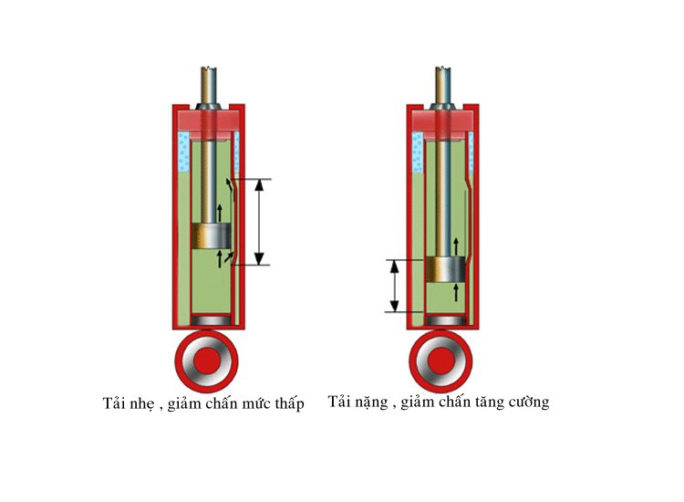

4. Ống nhún Vario :
Với một kết cấu có nét tương tự như Ống nhún loại 2 Ống , Ống nhún Vario nổi lên đặc điểm là thích nghi nghi được với tình trạng dằng xóc khác nhau để có thể thay đổi đặc tính giảm chấn :
Khi xe có tải trọng nhẹ , vị trí của Piston nằm ở vùng trên của ống dầu , nơi đó được thiết kế những khe nhỏ bên vách để tạo điều kiện cho dầu di chuyển xuống vùng dưới một cách tương đối dễ dàng , trở lực trên Piston giảm nhỏ , hiệu ứng giảm chấn vì vậy cũng thấp........khi xe chở nặng , vị trí cân bằng của Piston chìm xuống thấp , khi đó dầu từ ngăn trên không dễ dàng tràn xuống ngăn dưới và ngược lại như trường hợp trên , chúng bắt buộc phải chạy qua van tiết lưu chứ không có khe hở bên hông Piston để lưư thông nữa . Trở lực chuyển đọng trên làm tăng khả năng dập tắt giao động của của ống nhún , phần dầu dư do áp lực cao cũng được dẫn qua van dưới đáy để vô khoang bù trừ như các truờng hợp trên .

4. Ống nhún Vario :

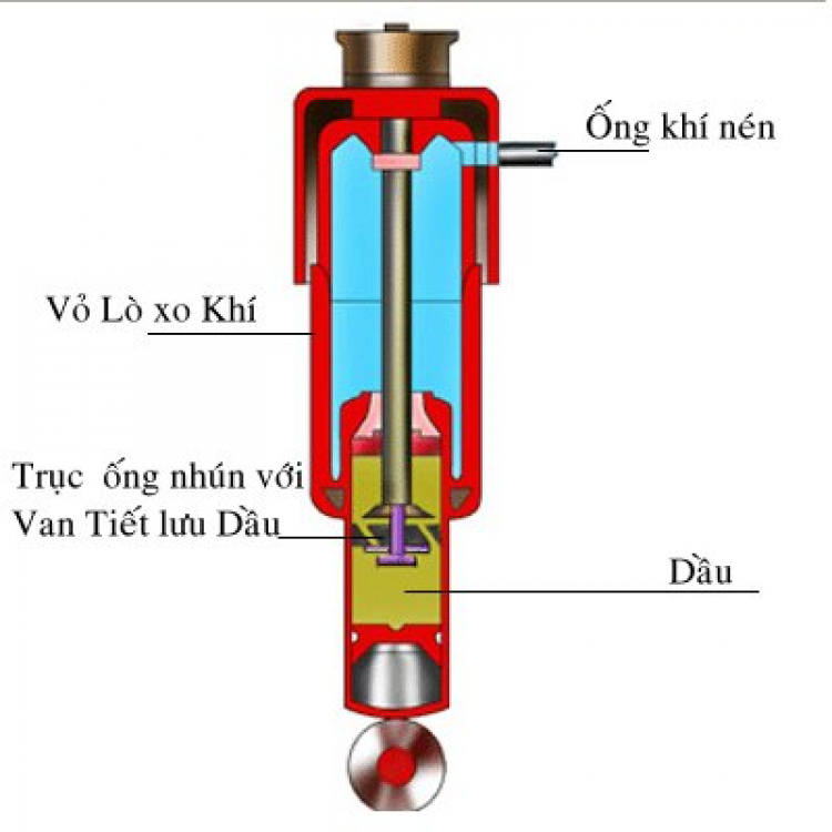

5-Ống nhún hơi :
Đó là sự kết hợp hoạt động của một " Lò xo khí nén " ( Khác với lò xo kim loại hay nhíp) vói một bộ giảm chấn theo nguyên lý Hoi và Dầu đã nêu ở các mục trên :
Hình vẽ cấu tạo thể hiện rõ nguyên tắc hoạt động , ở phần dưới các kết cấu không có gì đặc biệt về nguyên lý , ở phần trên chính là đặc điểm nổi bật trong cấu tạo của loại ống nhún này , ở đó , trong một ống kín , khí nén được dẫn vào dưới 1 áp lực điều khiển được , tùy mức độ áp lực khí nén ở trong đo mà độ đàn hồi của lò xo khí thay đổi được , tạo ra sự chủ dộng trong việc thay đổi khỏang làm việc cũng như hiệu quả tôt nhất cho cả bộ Giảm xóc- Khử dao động .
Tuy nhiên , lò xo khí thườnng được kết hợp thêm 1 lò xo cơ khí khác , nhằm mục đích giới hạn việc hoạt động của lò xo khí trong phạm vi đièu chỉnh độ cao gầm xe cũng như tăng giảm hệ số đàn hồi khi xe có tải trọng thay đổi lớn ( Ví dụ khi chơ nhiều và ít người , đường xấu hay đường Cao tốc ) chứ không đảm đương hoàn toàn tải trọng của xe .
Bất tiện là loại ống hơi này chỉ hoạt động khi máy đã nổ , nếu vô ý tắt máy ở những chỗ có gờ cao thì đôi khi xe hạ xuống làm hư vỏ , bửng hoặc những bộ phận khác . Citroen sau này đã có hệ thống cảnh báo khi mỏ và tắt máy .

5-Ống nhún hơi :

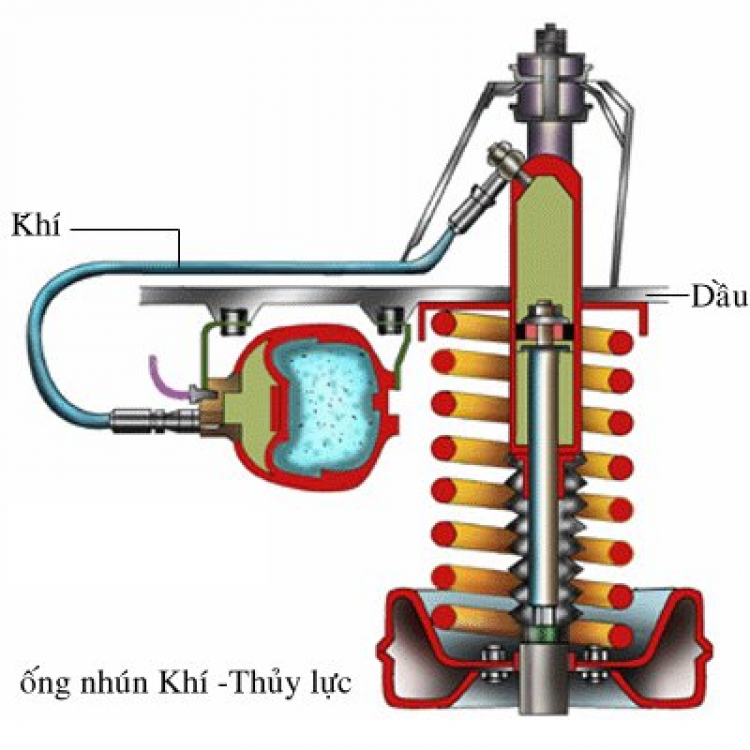

Sau đây là loại ống nhúng cuối cùng được trình bày trong mục " Ống nhún " :
6-Ống nhún Khí- Thủy lực :
Đây là tổng hợp của Lò xo đàn hồi có giảm chấn cùng với Lò xo Khí thủy lực , trong hệ thống này , Piston của phần đàn hồi cũng như trục của nó đồng thời là Trục của bộ giảm chấn . Phần lò xo Khí nằm trong một khối cầu bao bọc bởi 1 màng cao su đặc biệt ( Màu xanh trong hinh vẽ ) . Phần Tích trữ Khí cùng với không gian mặt trên ( theo quy ước trên dưới khi Ống nhún thẳng đứng ) của Piston được nối với nhau bởi 1 đường ống thủy lực ( Ống màu xanh ) .
Khi ống nhún và lò xo bị đè xuống , dầu bị ép chạy theo ống đó ( Màu xanh ) chạy sang buồng khí nén , Khi sbị nén mạnh , tăng áp suất , làm tăng thêm sức đàn hồi của lò xo KHÍ , lò xo này cùng với lò xo kim loại tác động trực tiếp lên khung xe , tạo sức đàn hồi tổng hợp thay đổi được theo tải trọng . Không những thế , trên đường ống dẫn Dầu va Khi về để ép Tui Khí , người ta còn bố trí thêm van điều khiẻn nhằm chủ động thay đổi mức tác động của Dầu va Khi Nen lên Túi khí , đưa đến việc thay đổi độ cứng đàn hồi tổng hợp của cả hệ thống nhún . ( Quan sát các xe tải lớn , có thẻ thấy rõ túi khí lớn cỡ thùng dầu ăn nằm kề bên bánh xe ) . Cũn g nhờ cơ chế hồi tiếp như vậy , mà khỏang cách giữa trục bánh xe và khung xe gần như được giữ nguyên bất chấp tải trọng , khi xe nặng , dầu ép mạnh làm túi khí đội lên mạnh hơn , khi xe nhẹ , áp lực dầu giảm , túi khí mềm đi , giảm bớt tác động lên khung xe ) .
Tài xế có thể tự điều chỉnh van điều khiển cho phù hợp tình trạng tải trọng và đường xá .
Loại ống nhún -giảm chấn trên đây giá thành cao , vận hành phức tạp ,lại thêm hệ thống nén khí cao áp rất đắt đỏ , nên hầu như không dùng cho xe con và xe hạng trung .
