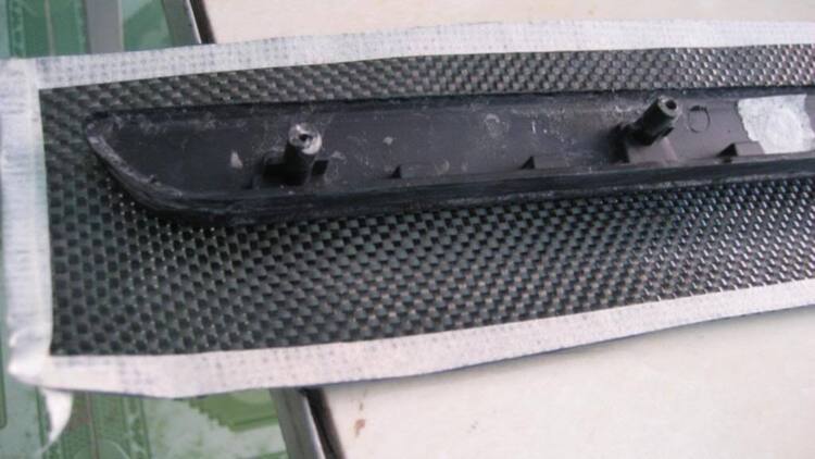

Nhân đây cùng bác Lemin cho đưa lên quá trình thi công nội thất carbon-fiber cho 335i.các bác đánh giá.
sau khi tháo những chi tiết cần ốp carbon-fiber của bác chủ về xưởng tiến hành chọn mẫu carbon-fiber hợp với nội thất.
ĐÃ HOÀN THIỆN_BMW 335i FULL BODY KITS _ by AnLac Tuning :)

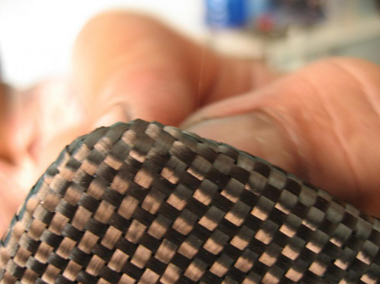

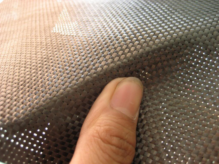

Với những chi tiết cần ốp của 335i bề mặt nhỏ chọn mẫu carbon-fiber 1x1,3k là hợp lý nhất.

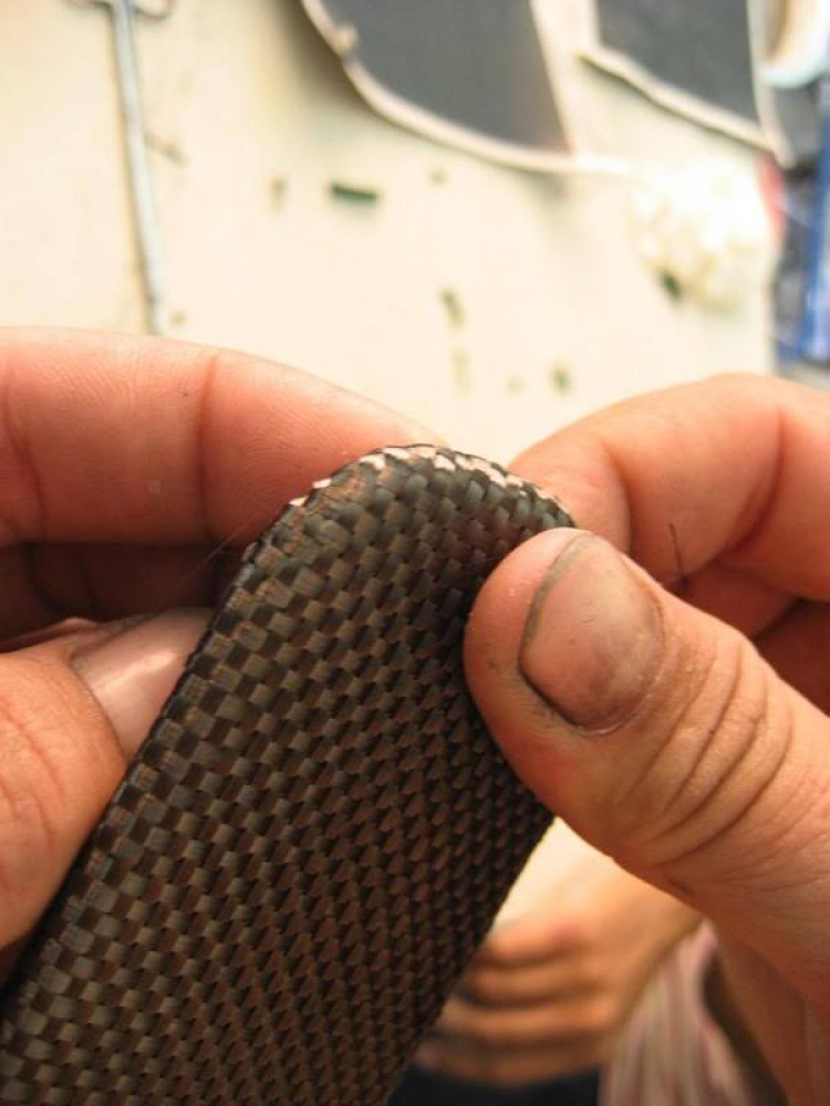

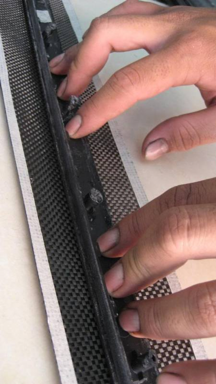

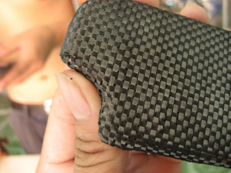

sau thời gian chờ keo khô tiến hành dán carbon-fiber lên mẫu.
đây là công đoạn quan trọng nếu dán không khéo chạy sợi là thua.
