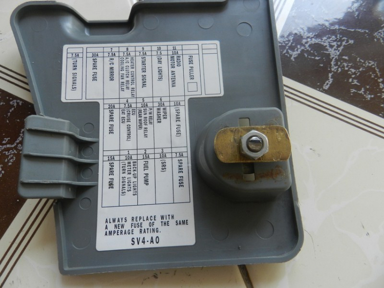

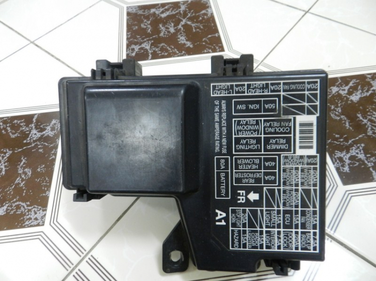

Bác lấy cái nấp cầu chì Tồng ( mở nấp capo bên phụ) xem internal light, xem có bị đức ko? Dưới chân ghế tài cũng có cầu chì , bác mở nấp ra, xem chỉ dẫn cầu chì và ampe trên đó
Cầu chì chân tàiBác lấy cái nấp cầu chì Tồng ( mở nấp capo bên phụ) xem internal light, xem có bị đức ko? Dưới chân ghế tài cũng có cầu chì , bác mở nấp ra, xem chỉ dẫn cầu chì và ampe trên đó
Nấp cầu chì tổng
