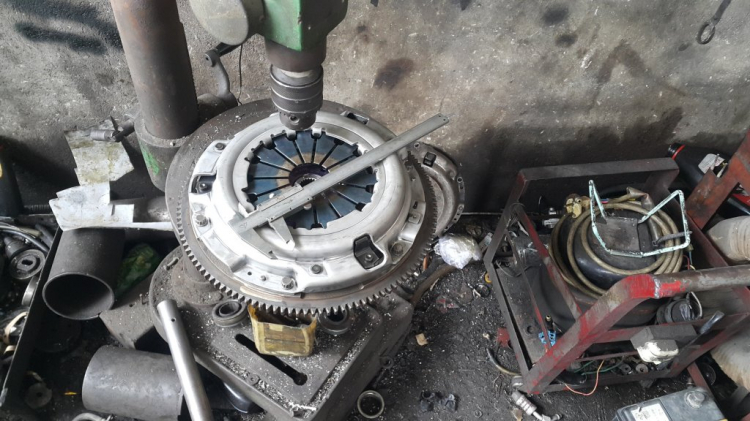

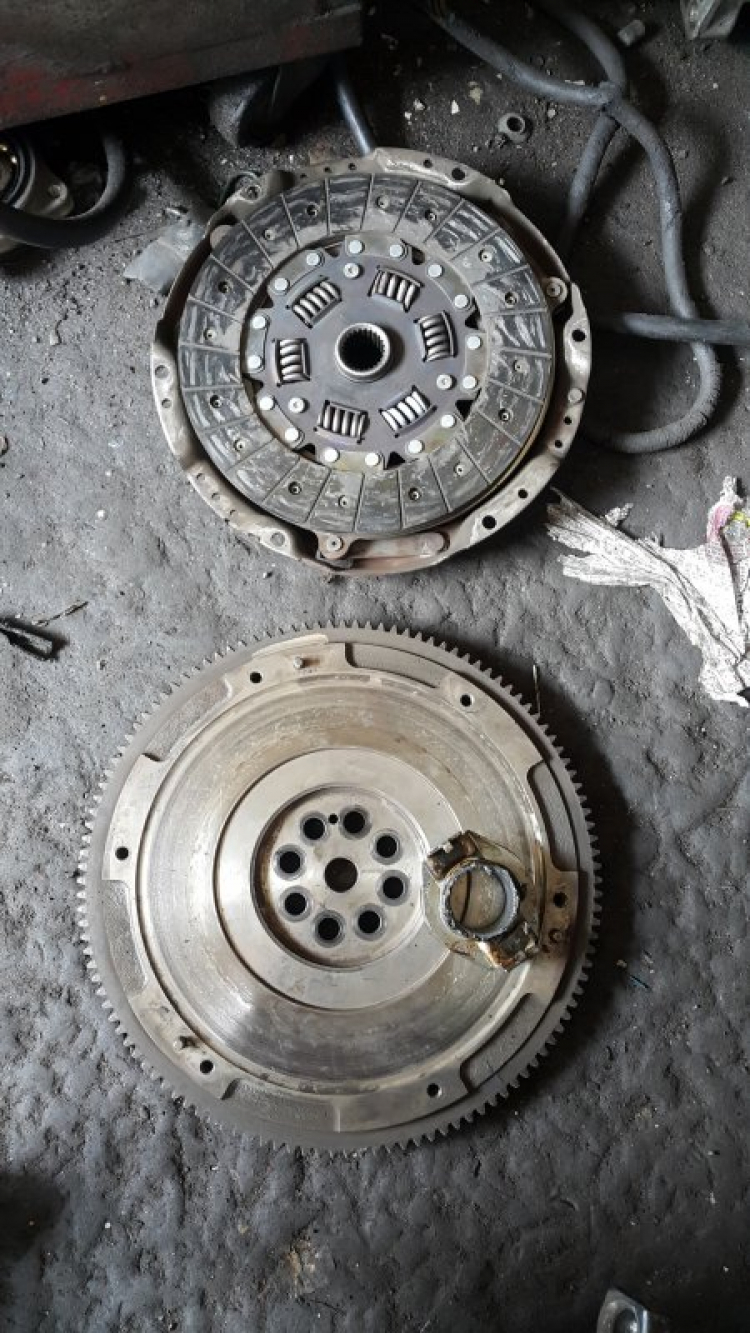

Xữ xong bộ côn chạy thế nào rồi anh? Garan ty thả côn là chạy ko?
Theo ý kiến và xe của mình:
Đã là xe côn thì đệm miếng mồi chứ. Nhưng chỉ cần vòng tua 1000-1200 là ok, quan trọng là không bị táp và nhẹ hơn. Lúc trước xe mình không đạt như vậy
Đã chỉnh thử không đệm ga thì côn thấp do đó về số khó, nhất là số de không ăn bị 1/2 số hoài
Khả năng là xe e cũng bị táp. Thả chân ga 1/2 côn mà ko đệm thêm miếng ga là nó táp cái sực và liệm máy luôn. Chắc giống xe a Bình rồi
