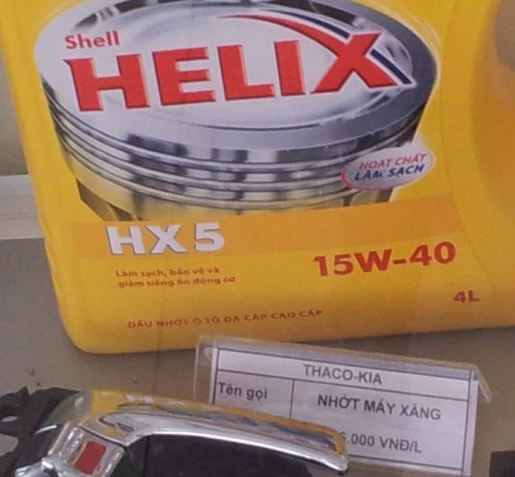

Thế sao khi em mua Cà Rem mới tinh tươm, Trường Hải nó đổ nhớt 20W -50 sẵn vào xe?
Nó tàn ác với chính xe của nó sao????
Sau này vào bảo trì em thấy nó giảm xuống Helix 15W-40 ....cũng vẫn còn tàn ác???
Keke....cái loại của nợ Caltex Havoline 20w-50 này em cũng được "khuyến mãi" lúc thay 1000km cho Fọt tè này....Em chạy được đúng 50km thì xả bỏ, vì nó ì ạch quá, buổi sáng máy gào xót ruột! Còn cái của nợ 15w-40 kia cũng ko khá hơn mấy! Phẩm cấp thấp SL, trong khi máy mình yêu cầu SM trở lên! Éo hỉu sao TH ko chọn loại HX7 mà thay cho khách nữa?
