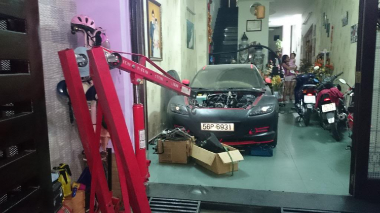

Em xin được post tiếp vài ảnh lúc ráp máy vào xe:
Hình ảnh xe lúc vừa kéo từ bên anh Phong về,từ năm ngoái đến năm nay...hehe...nhìn em nó hơi bẩn tí (để hơn 10 ngày mà lị)

Cuối ngày đẩy xe vào nhà! Cái công đoạn này em thấy là cực nhất trong suốt quá trình từ lúc em mua xe về đến giờ đó ạ...

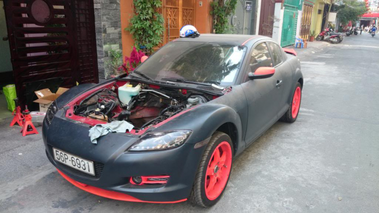

Nguyên đêm qua không ngủ,thức đến 4h30 sáng để lắp láp,ống xả và 1 đống thứ linh tinh cùng 1 người bạn...Mệt quá nên em không chụp hình...tiếc thật!!!
Sáng nay ngủ đến 11h mới dậy,lụi cụi xuống nhà ăn cơm,chạy đi mua vài món đồ đẩy xe ra ngoài lại để làm cho rộng rãi và sáng sủa. Bất ngờ nhận được cái phone từ bác nguyengiao

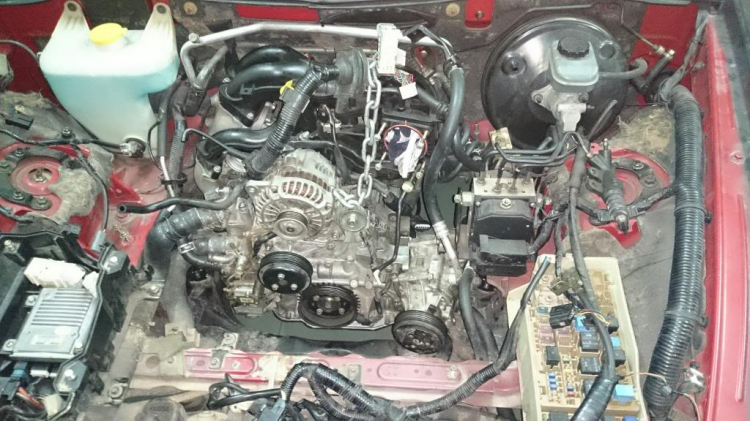

Cái động cơ sau khi lắp vào còn 1 mớ thứ hỗn độn cần phải lắp thêm
Lúc tháo ra thì dễ,bây giờ lắp vào khá đau đầu đây,khoảng cách thời gian lúc tháo và lắp lệch nhau xa quá (từ 27 Tết đến giờ). Lại cộng thêm di chuyển chỗ làm nhiều nơi (tháo máy bên gara Phong Nguyễn,rã máy bên gara ông anh,lắp vào tại nhà em) nên đồ đạc cũng tùm lum hết...ốc vít thì ôi thôi,lẫn lộn cả lên...

Lắp ECU vào,kiểm tra hết mọi giắc cắm,cẩn thận lắp bình vào,phải hết sức cẩn thận ở khâu này. Mọi chút sai xót hay không cẩn thận có thể chập mạch,làm hỏng các mạnh điện thậm chí là toi luôn cái ECU hay làm cháy đâu đó không chừng. Em lắp vào và hết sức cẩn thận,nếu có gì "bất bình thường" xảy ra là rút cọc bình ngay.
Mọi thứ ổn,để khoảng 5p xem có khói bốc lên cao không...vẫn chưa thấy gì....
Bắt dàn intake vào nào....đây là cái em bị ông anh chửi đây
(Cái sợi dây màu xanh bên phải là cái ống em dùng để cho nhớt vào hộp số)

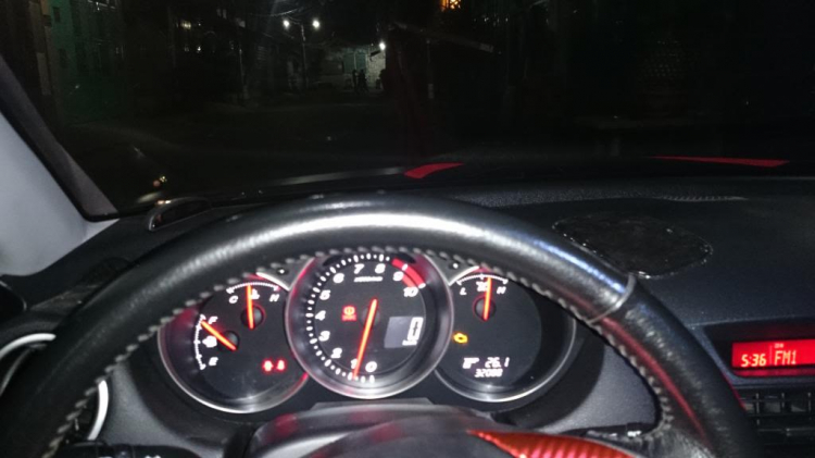

Vài giây sau nữa... "uỳnh"....cái máy bắt đầu nổ ngon lành nhưng vẫn còn hơi sặc sụa...máy có nhiều rung lắc...
Khoảng độ vài phút sau máy nổ êm dần và garanti cũng giảm dần...

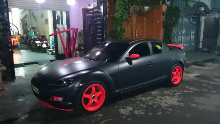

Sẵn xe để bữa giờ cũng bụi bặm quá,tắm cho em nó 1 cái luôn
Bây giờ động cơ đã bắt đầu hoạt động ổn định và êm ái...đã đi được 26km từ lúc nổ máy...hehe

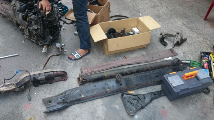

Lắp hộp số vào máy trước khi đưa lên xe. Công đoạn này phải cực kỳ thận trọng vì nếu lắp sai hay thiếu sót cái gì thì sẽ mất.....SỨC rất nhiều ạ! hihi...
Và cả 1 đống những thứ cần phải lắp vào...

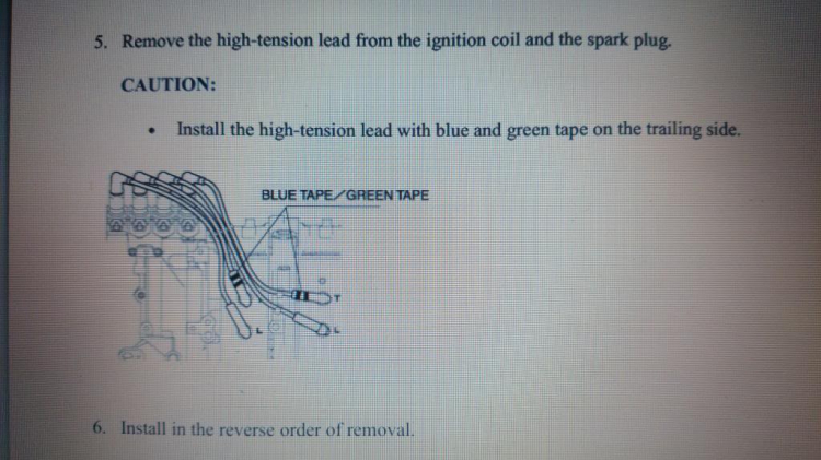

Thế là lên forum rx8club.com được 1 anh đồng môn ở Mỹ cho cái tài liệu hướng dẫn lắp ráp động cơ RX8...hoan hô tinh thần DIY và hào hiệp của người dân Mỹ...(cái này thường là phải mua mới có).

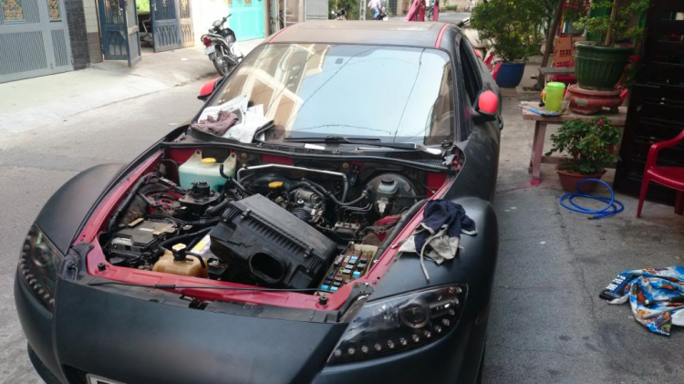

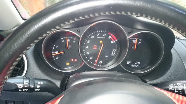

Và cái "mền" xanh xanh bên phải tấm hình là em "chôm" của bác nguyengiao...đừng ai nói bác ấy gì nha...hehe...
