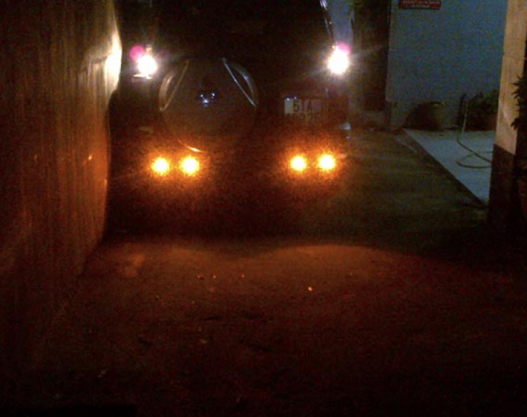

Hôm CN ở nhà mang mấy con Led Bác Rbx đặt giúp gắn vô mông V2. Chia sẽ để các Bác tham khảo:
Cái cản sau các xe Jolie và Grandis nó có sẵn 04 cái lỗ tròn như vầy:
Em bít 04 lỗ đó bằng 04 con Led d23 như vầy:
Đồ chơi xe Mitsubishi
Zoom gần một chút:
Và ban đêm khi cài số lùi thì thế này:

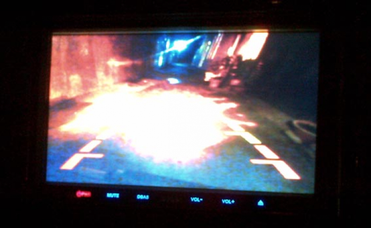

Trong màn hình camera lùi thì thế này:
Nhận xét:
- Ưu điểm: nhìn hình thì các Bác đánh giá được rồi. Nói chung cải thiện rất nhiều so với không có Led.
- Nhược điểm: Led này ánh sáng gom giống như đèn pin, cho nên ánh sáng phía sau không phân bố đều. Nếu muốn sáng rực rỡ thì chọn đèn màu trắng. Em chọn màu vàng vì sợ màu trắng khi mưa không bắt sáng. Để hôm nào em thay cái màu trắng vào thử.
- Chi phí DIY: 4 Led 23 khoảng 290k + rờ le + cầu chì + dây điện + cafe là khoảng 350-400k.

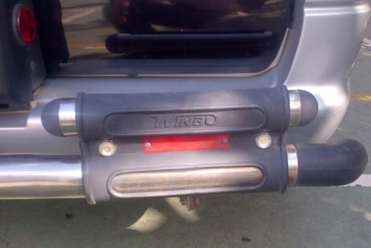

Zoom gần một chút:
Nhận xét:
Cản của V2 em khác của bác, chắc phải ngâm cứu bass để gắn, bác cho em hỏi ngu ngu tí, nối trực tiếp vào bóng đèn de hay sao bác? Em chưa có cam de nhưng chắc gắn trước xem sao
