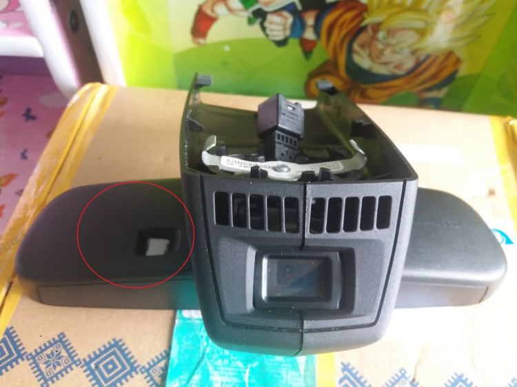

bác mua thêm cái trim để gá nữa, + thêm cái rlss-hud cho xe bác, ko có cái rlss-hud này thì xe bác ban ngày hud vứt đi, mờ ko coi nổi gì
<<<+ thêm cái rlss-hud cho xe bác >>

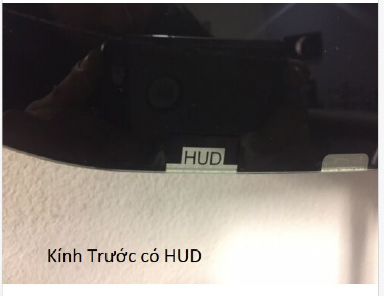

Dể Nhìn rõ ban ngày thì Hình như Thay Luôn Kính Lái thì Phải ?

Cái rlss-hud để cho xe nhận biết ánh sáng bên ngoài thế nào để gửi tín hiệu đến hud chỉnh độ sáng của hud, nếu ko có cái này thì lúc nào xe cũng hiểu as ở ngoài đang tối om nên hud sáng đủ để tối bác nhìn thấy hud, còn ban ngày thì hud hắt lên bác ko thấy số, chữ nổi.<<<+ thêm cái rlss-hud cho xe bác >>

Dể Nhìn rõ ban ngày thì Hình như Thay Luôn Kính Lái thì Phải ?View attachment 1923610
Kính lái thay đc thì quá tốt, ko để bóng lại trên kiếng do hud hắt lên nhưng chi phí thay kính lái mắc quá thì nên để kệ đó, xài tạm chấp nhận được với chi phí tối thiểu retrofit hud
Về độ cao và khoản cách HUD. Có chỉnh hoặc thay đổi tương đương thể trạng của người lái khác nhau được không?Cái rlss-hud để cho xe nhận biết ánh sáng bên ngoài thế nào để gửi tín hiệu đến hud chỉnh độ sáng của hud, nếu ko có cái này thì lúc nào xe cũng hiểu as ở ngoài đang tối om nên hud sáng đủ để tối bác nhìn thấy hud, còn ban ngày thì hud hắt lên bác ko thấy số, chữ nổi.

Cái chỉnh độ sáng tối theo tôi biết xe lấy cảm biến Mưa và cảm biến Ánh sáng Gương chiếu hậu trong xe.Cái rlss-hud để cho xe nhận biết ánh sáng bên ngoài thế nào để gửi tín hiệu đến hud chỉnh độ sáng của hud, nếu ko có cái này thì lúc nào xe cũng hiểu as ở ngoài đang tối om nên hud sáng đủ để tối bác nhìn thấy hud, còn ban ngày thì hud hắt lên bác ko thấy số, chữ nổi.

Nếu không thay Kính Lái nó như thế này
https://www.newtis.info/tisv2/a/en/...62-instruments/62-30-head-up-display/HLEIuycU
Hãng BMW cảnh báo
https://www.newtis.info/tisv2/a/en/...head-up-display/projection-display/1VnXiriNui
