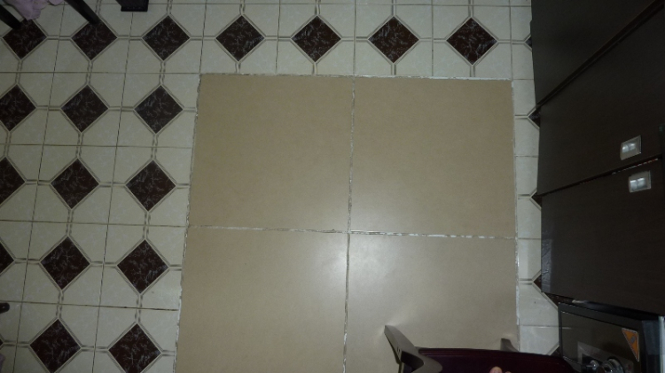

Hình 1 : Căn hộ thứ nhất tại chung cư trên đường 3/2 giáp ranh với Lý Thường Kiệt. Do không còn loại gạch này nên họ thay bằng 4 viên gạch khác làm hoa văn
Đúng là linh ta linh tinh, vớ va vớ vẩn
2, Căn hộ thứ 2 cũng tương tự nhưng có lẽ chủ nhà thiếu tí mỹ nên chơi 4 viên khác kiểu

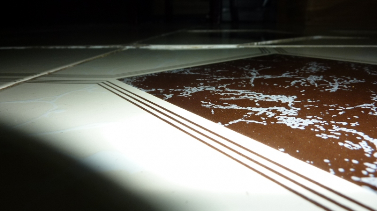

3, Nó vẫn đang tiếp tục bung và có nguy cơ lót lại toàn bộ sàn

Gạch sân thượng không mái che mà lựa size bự (>60cm)+ roăng khít rịt = bong gạch
Kinh nghịm cá nhân là đừng lát 1 chiều suôn đuột luôn mà phải binh chéo trả, thiết kế khoanh ô...viền này nọ 1 chút.
Đây là sân thượng, gạch không phải loại size như Bác nói. Tuy nhiên vẫn cứ bong và tỷ lệ bong gần như 80% cho tất cả các nơi mình biết đến.

Đây là hình ảnh bắt quả tang thợ làm ẩu cho khách hàng.
Lớp gạch bong vỡ và được lát lại, tuy nhiên lại không làm đúng quy trình mà đổ cement loãng sau đó lát lại.

Cái sàn gạch tàu này bị bong có lẽ do sàn bị chuyển vị đó bác. Nếu do vữa thì thường nó sẽ bung từng viên 1. Sàn sân thượng hay bị những chổ để bồn nước, vị trí chân thang sắt... nếu ko được tính toán cho việc gia tải này.
