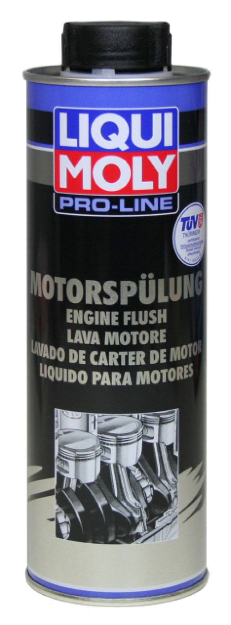

Em xin lỗi khi spam ạ
10.SÚC RỬA ĐỘNG CƠ
PRO-LINE ENGINE FLUSH
E 46 bị hao nhớt
Tính chất
Chứa các phụ gia tẩy rửa các cặn bẩn bám lâu ngày trong lòng động cơ mà quá trình thay nhớt bình thường không thải hết.
Công dụng:
Tẩy rửa các chất bẩn bám lâu ngày trong động cơ mà quá trình thay dầu không thể sạch hết.
Cách sử dụng:
Cho vào động cơ, khởi động và chạy không tải khoảng 10 phút, sau đó thay nhớt và lọc mới.
Mã hàng Dung tích giá
2427 500 ml 198.000 vnd
