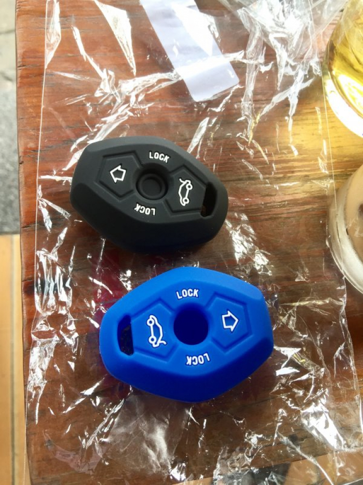

Gần tết đeo bao đi chơi cho an toàn nha mí bác....
