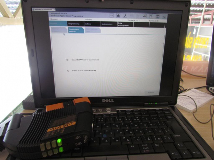

Cần máy BMW cài lại bác nhé .

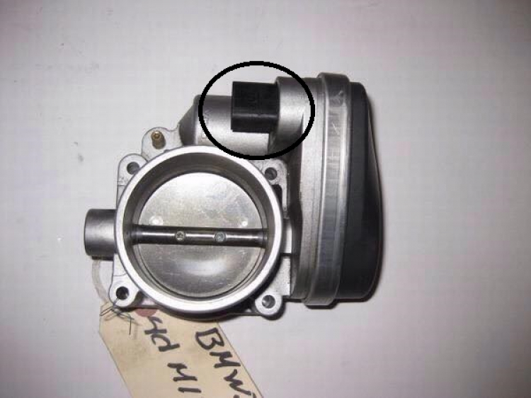

+ Hiện tượng đèn EML sáng máy chạy ga rú lên rú xuống bác thử làm theo cách của em xem có được không nhé ( với E46-318 vì em không biết 325 có khác không) bác rút cái giắc điện màu đen ở hộp điều khiển bướm ga ra vệ sinh rồi cắm lại.

Đôi khi do các em ý già rồi bị move điện hoặc chập chơn lên vậy.

+ Hiện tượng đèn EML sáng máy chạy ga rú lên rú xuống bác thử làm theo cách của em xem có được không nhé ( với E46-318 vì em không biết 325 có khác không) bác rút cái giắc điện màu đen ở hộp điều khiển bướm ga ra vệ sinh rồi cắm lại.View attachment 539350
Nguyên nhân là do lười vs bướm hả bác ??
