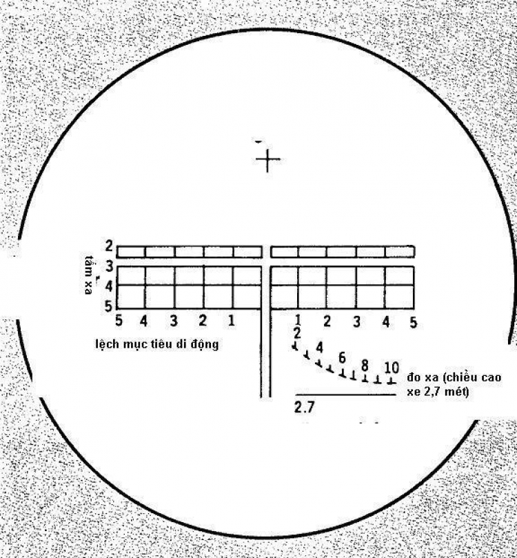

4. Bắn cầu vồng thì nó mới tính theo ô, lúc đó phải tính xác xuất là bắn bao nhiêu viên trong khoảng thời gian nhất định thì trùm hết khu vực mục tiêu có thể di chuyển trong thời gian đó. Dĩ nhiên nhiều trường hợp bọn pháo binh nó có trinh sát ngồi ở đâu đó có thể thấy mục tiêu và báo về để hiệu chỉnh đường đạn. Lúc bắn còn phải tính thêm tốc độ gió và tốc độ di chuyển của mục tiêu nữa. Còn bắn thẳng thì nó chỉ canh theo phương ngang thôi chứ theo ô làm gì? Phương pháp đơn giản nhất là phải căn cứ vào chiều cao thật của mục tiêu, khoảng cách từ mắt trắc thủ đến kính ngắm, chiều cao của mắt trắc thủ. Từ đó tính ra được khoảng cách thật từ vị trí súng đến mục tiêu. Bài toán tam giác đồng dạng này hình như bọn cấp 2 có học thì phải? Do vậy mà nhận diện các loại mục tiêu và nhớ kích thước thật của nó từ đủ các hướng bao giờ cũng được các chú lính nào xài vũ khí hỏa lực thuộc nằm lòng.

Kính ngắm B41 có vạch sẵn đo xa dựa trên chiều cao xe tăng khối Nato:
