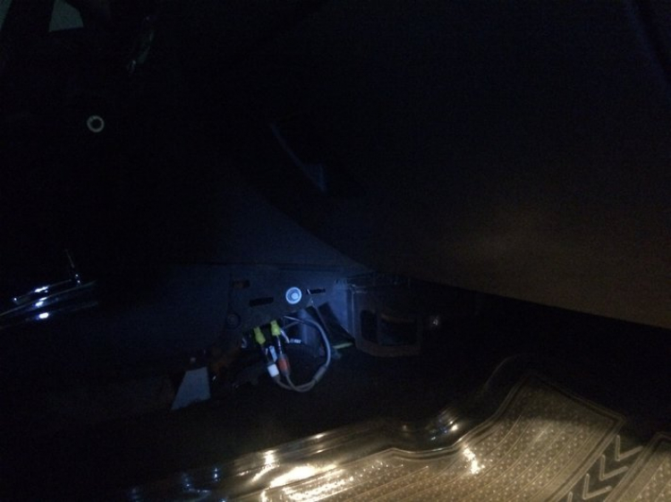

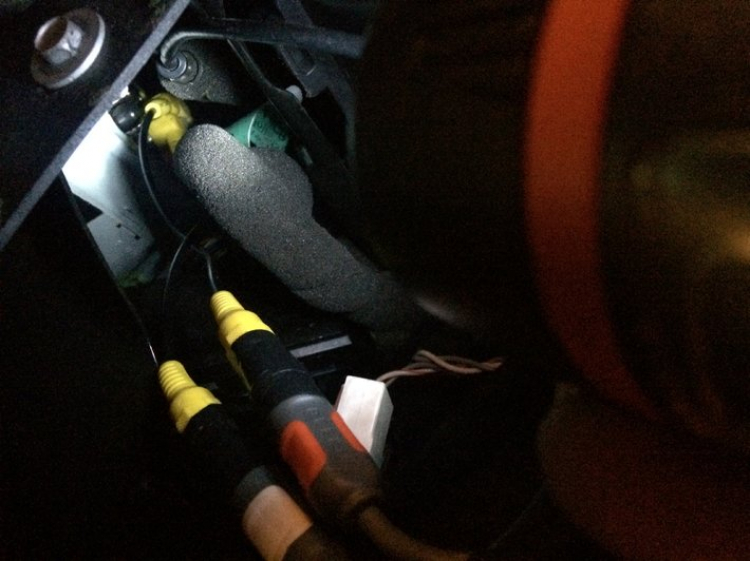

Tiện đây cụ nào chưa gắn dây Aux vào dvd thì làm như vầy khỏi tháo dvd:Hồi đó vụ gắn thêm đường AUX cho Mông là do em nói với Thợ bên đó mới biết...
- Tháo miếng ốp bên lườn ra (phía bên ghế phụ:
- Nhòm từ chỗ búi dây đó lên các cụ sẽ thấy các chấu cắm sau lưng dvd, cắm 2 dây audio vào chân L-R ở hàng cột thứ 2 , hàng 1-2 từ dưới lên. Trong hình jack màu vàng..
- Total time: 2-3 phút...
