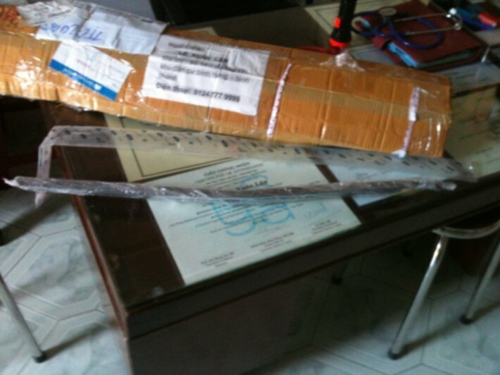

Bác kiểm tra lại xem nẹp chân kính có giống em ko, em nhận được hàng òi, nhưng ko vui tí nào..
Em Đã Đạt Cực Khoái với..Mông To..
Về chất lượng, cảm nhận đầu tiên ok, bên trong có lõi thép giống zin, nhựa cao su cứng cũng giống...
Về cách vận chuyển thì rõ ràng bác ThanhDau chưa có nhiều kinh nghiệm, nẹp thì dài, dễ cong, gói lại bằng giấy cứng nhưng thèng chuyển phát nhanh quăng vật hoặc đè gói hàng nào lên trên là ...xong phim...tình trang em chắc như vậy...
haizzz...chán quá...em đã góp ý với bác Thanhdau, nếu lần sau ae có đặt, thì nên bỏ vào cái ỐNG NƯỚC, BỊT 2 ĐẦU cho khỏi rới...rùi chuyển vào Nam...
Em xem như là vật hi sinh zậy...:3dkhoc:

Lưu ý là Nẹp chân kính mondeo bên trong có lõi thép, đừng nghĩ nó chỉ có cao su thôi, chỉ cần nẹp cong vênh, dù có bẻ lại hay dập thẳng thì tuổi thọ sẽ giảm và thẩm mỹ cũng mất đẹp...
Do đó các bác cực kì cẩn thận khi gói-vận chuyển hay gắn-tháo vào xe nhé...
Ay dà,..như thế là ko ổn rồi vì của em nó phẳng lỳ không tỳ vết. Em ho9àn toàn đồng ý với góp ý của bác cho lão ThanhĐau.

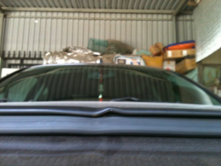

Alo Alo, bác nào có ý định thay nẹp chân kính thì cho em ké lại 1 nẹp sau tài nhé, hic...đặt nhiều cho nó đỡ hư...
13/12/11
811
69
Bác xử lý tạm thời xem nó thế nào ? lúc trước em ấn tay có hơi mạnh xíu => cong và lõm,:3dgian: tức qúa lột nó ra kê lên bàn rồi chèn thanh thép (mõng vừa vào khe) sau đó lấy thanh gỗ phẳng kê vào rồi lấy búa nện nện....thảng râ được 90%. => ngon lành cành đào.
